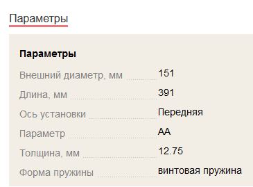

По джапанкатсу 2 вида пружин:
Toyota 48131-05630 - обычные
Toyota 48131-05620 - это типа "пакет плохие дороги", чем они отличаются - х.з.
Неоригинал на экзисте есть Stellox 10-23167-SX (картинка во вложении)
На автодоке бъется два вида LESJOFORS 4092536 и 4092596 - кол. витков у них разные, и жесткость их явно разная, а вот какая из них какая - опять х.з.
https://www.autodoc.ru/part/lesjofors--253/4092536/
https://www.autodoc.ru/part/lesjofors--253/4092596/
Звони им в представительство и пытай на предмет отличия, потом расскажешь: http://www.lesjofors-automotive.com/ru- ... ntacts.asp

Спасибо большое за информацию.
Toyota 48131-05630 - это обычные для 2.0. Высота - 391 мм.
Toyota 48131-05670 - обычные для 1.8. Высота - 385 мм.
Толщина прута одинаковая. 12,75.
По поводу Lesjofors: 4092536 - 2.0 TD, 4092596 - 2.0 VVT-i, 4092569 - 2.0 D4D. Инфу по поводу характеристик найти не могу.
Тут писали про Suplex 35116 с высотой аж 415 мм. и толщиной прута 13.

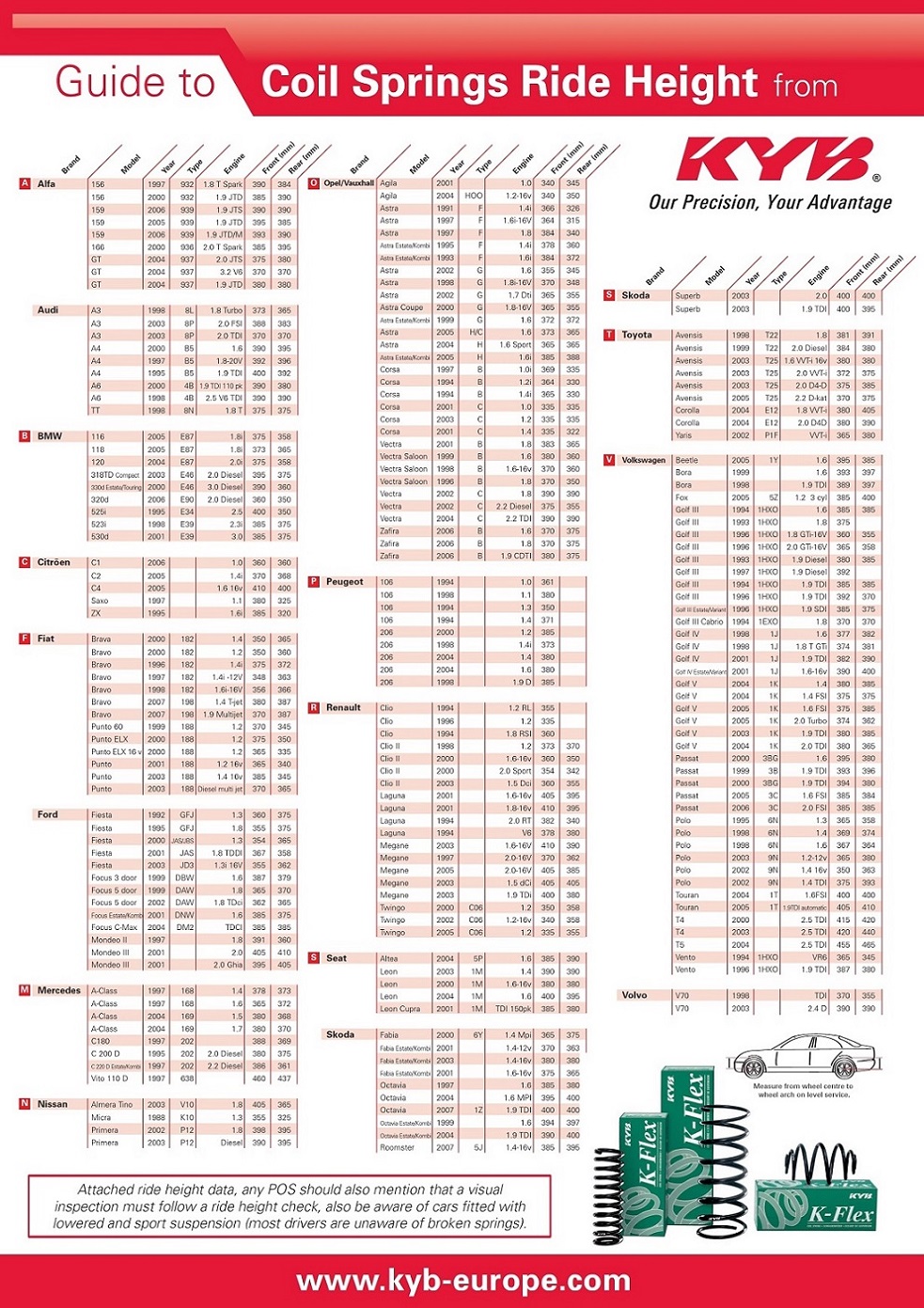

Я себе на лифтбэк с 1ZZ, поставил на перед пружины Килен 24067 с размерами 12,5 -128-153-389, на седан другу с 3S поставили 24644 с размерами 12.75-127-153-396.

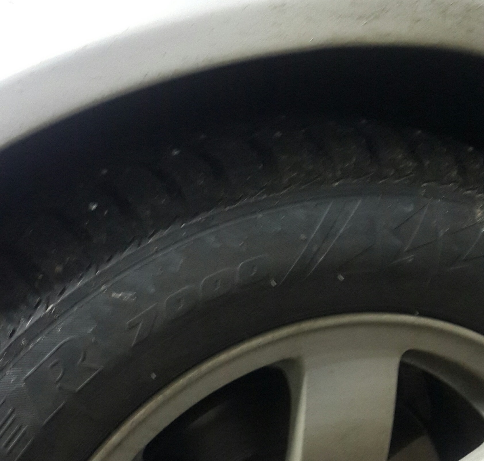

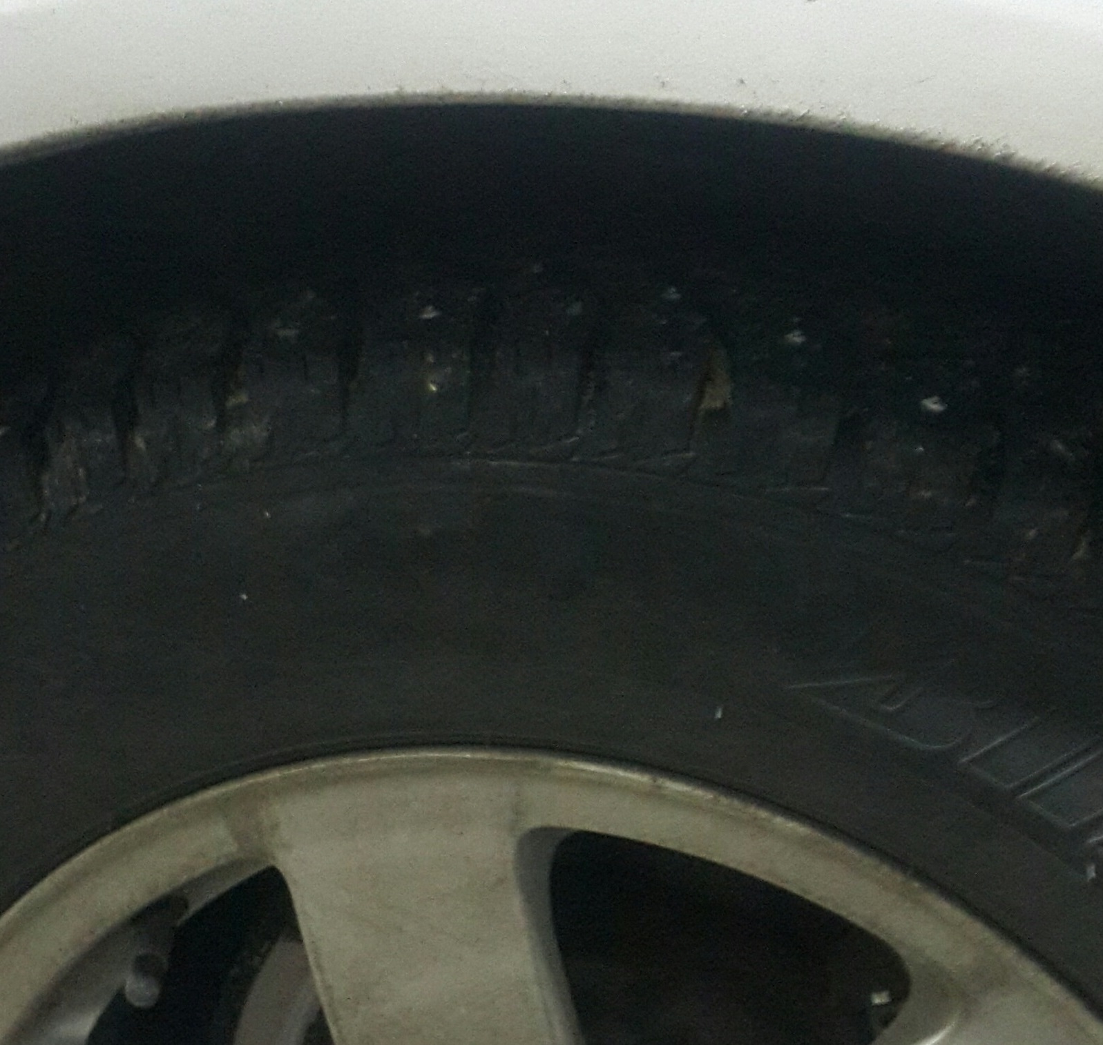

Сегодня поднял всю информацию по заказанным мною пружинам, на перед оказывается брал пружину 24067 с размерами 12,5-128-153-389мм, мотор 1ZZ с АКПП, другу с 3S на механике поставили 24644 с размерами 12,75-127-153-396мм, на зад себе установил 64016 с размерами 12,5-119-144-404мм. На фото вид с боку на арки, перед и зад моего авто, машина едет мягко при полной загрузке -5 человек ходовку в отбойники не пробивает.
Комментарий к файлу: Зад
.jpg [ 471.61 KiB | Просмотров: 14526 ]
Комментарий к файлу: Перед
.jpg [ 475 KiB | Просмотров: 14526 ]
Авенсис 1ZZ T22 2001г.
