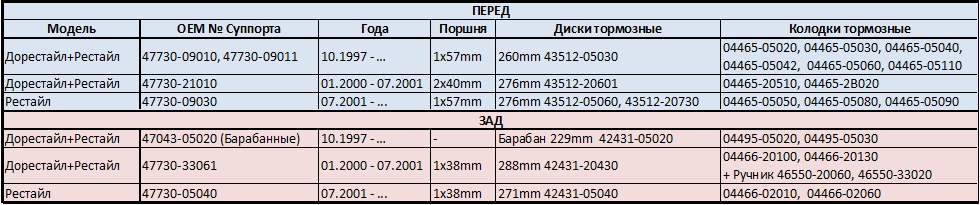

Кто-то из местных сделал таблицу. Мне помогло.

СообщениеДобавлено: Вт окт 28, 2014 2:19 pm
По таблице вопрос - суппорта у рестайла и дорестайла с одним поршнем 1х57мм отличаются???
Иными словами, в дорестайловый суппорт удастся воткнуть бОльшие по диаметру диски?
Если они разные, тогда что эффективнее: 1х57мм или 2х40мм ???
Потому что 276мм диски 43512-05060 (новый артикул 43512-20730) той же толщины, что и 260мм 43512-05030 (оба диска по 25мм)...
 Заголовок сообщения: Re: Тормозные диски.
СообщениеДобавлено: Вт окт 28, 2014 2:53 pm
Если это вопрос,то суппорта для дисков 260 и 276 разные.То есть в 260 супорта не поставить 276 диски.В 276 суппорта поставить 260 диски можно теоритически,но это будет аварийноопасная хер.....я.
СообщениеДобавлено: Вт окт 28, 2014 2:57 pm
Эффективнее 2-х поршневые суппорта,они шли какой-то период на рестайле,недаром же они стояли на Калде ЖТ,к тому же с этими суппортами идут диски 276х28 и они меньше подвержены короблению и перегреву чем диски 276х25.
СообщениеДобавлено: Вт окт 28, 2014 4:19 pm
Огромное спасибо. Про перед понятно.
И сзади у двухпоршневых идут дисковые тормоза (нашёл на разборке в финке).
Мне помимо задних суппортов больше ничего не надо, чтобы задние барабаны махнуть?
СообщениеДобавлено: Вт окт 28, 2014 4:23 pm
Сзади шли дисковые системы 2-х видов,с механизмом стояночного тормоза внутри диска и со стояночным тормозом в самом суппорте.На мой вгляд последние лучше ставить,составляющих меньше,у меня такие стоят.
