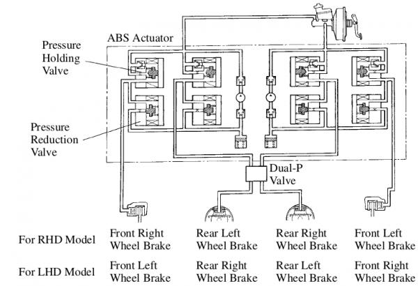

tier2004 писал(а):
И поменяй распределитель тормозной жидкости на зад и перед,он у тебя находится под капотом на моторном щите в виде тройника.
Эм... как бы он распределяет не перед/зад, а тормозное усилие между двумя задними колесами, если я не ошибаюсь.
На схеме он обозначен как "Dual-P Valve".
abs.png [ 58.18 KiB | Просмотров: 11011 ]
да,все верно,но это больше похоже на распределитель торм жидкость в момент сработки АБС,а тот что на моторном щите,тот "постоянный" ограничитель давления.Насчет "постоянного" ограничителя давления уже поднималась темка на кариновском укр форуме,потом сброшу ссылочку,а то сейчас пишу с тела.И на барабанных и дисковых авиках та деталь отличается парт номерами,хотя внешне одинакова и в экзисте значится как "ограничитель давления в сборе".Если были бы одинаковы,попросту бы ее у себя не менял)
сорри,не рассмотрел чертежа.Вношу поправочку,да это тот самый тройник.Только каким образом он может распределять давление между задними колесами,если на него приходят и с него выходят 2 отдельные магистрали,просто 2отдельные магистрали сделаны скорее в целях безопасности(разрыв одного торм контура-второй работает),но даже такая схема не мешает тройнику иметь меньшее проходное сечение для задних колес,чем для передних)
Avensis 1999 7A-FE
Всё равно не соглашусь, т.к. давление в системе от проходного сечения не зависит :) Производительность - да, но она для торможения и не нужна, у тебя колодки максимум на 1 мм сдвигаются. Хотя признаюсь, что не знаю за что отвечает этот узел: фундаментального образования не хватат...
