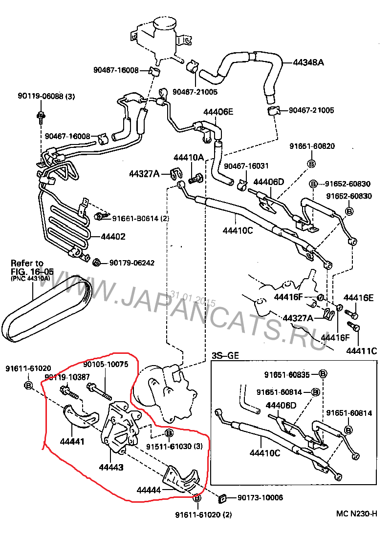

Добрый день, смотрю никто не жаждет делиться секретами установки ремонтопригодных яповских гуров. Смотрите други, еще на нашего предшественника, на карину Е шли 2 вида гуров - Koki и ZF, но ставились они на разные крепления соответственно, номера креплений для наших английских гуров 44443-33020, номера для яповских 44443-20050 соответственно, потом англичане совсем испоганились и на Авенсисах оставили только один вариант насоса - свой англицкий ZF.Что мы из этого имеем,если хотим поставить на наш блок яповский гур,то его надо брать со всеми сопутствующими крепежами(дырки под крепежи гуров в яповских и наших блоках идентичны).Но если уже взяли гур без крепежей,-тогда идем в поход на разборку,находим один из этих авто(CALDINA CAMRY CAMRY/VISTA CARINA 2 CARINA E CARINA ED CARINA FF CELICA CORONA CORONA EXIV CORONA FF COUPE CORONA/CARINA 2 CURREN GAIA IPSUM NADIA PICNIC RAV4 SCEPTER ) или двиг со всем навесным,разумеется двиг должен быть 3s-fe, и аккуратненько изымаем с гура все,чем он крепится к мотору,т.е. ракушку крепления и натяжную планку с болтами родными желательно,прилагаю схемку,там обвел все крепежи что нам нужны,потом переносим все это на свой моторный блок и радуемся японскому качеству)))Сам недавно выкинул свой ZF на помойку, теперь японским ненарадуюсь.
CIme.ashx.png [ 74.7 KiB | Просмотров: 4252 ]

Спасибо,но здесь мы обсуждаем 3s-fe, для 7/4a есть другая ветка,не будем делать каши)

а подскажи как решил с датчиком....? и второе,со старого 3 с фе (ну у которого голова такая рефлённая что-ли)по моему до 1996 года шли,с него крепление подойдёт?

Там все равно башка какая,у них блоки принципиально с одинаковой сверловкой под все навесное.Еще раз для надежности проштудировал каталоги,эти крепежи становятся на 3s-fe первых и последних серий,даже на 3s-gte и 3s-ge)))С датчиком ничего решать не надо - вакуумный выкрутил и на его место свой электронный вкрутил.
