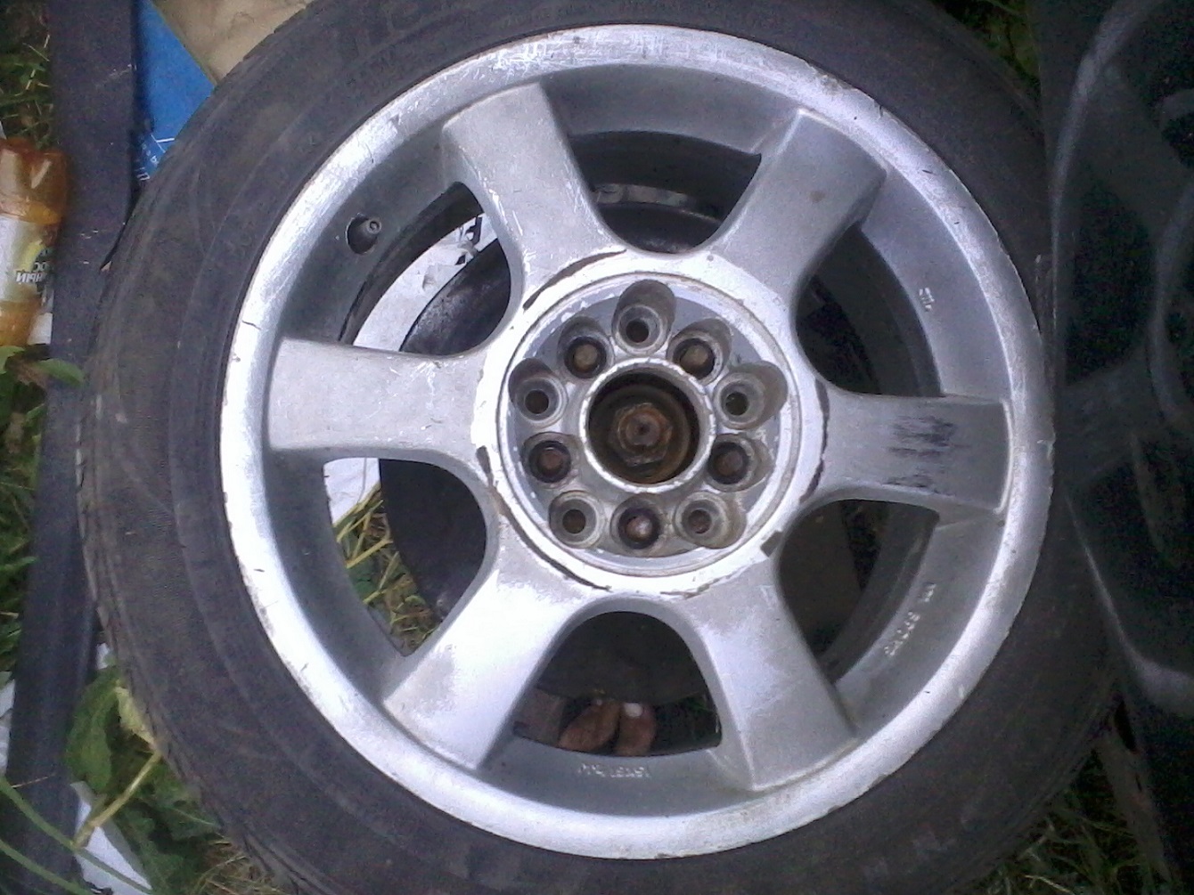

Всем привет! Может кто захочет заморочиться дисками литыми б/у. Хотел себе на зиму подкинуть-остыл, красить не охота. Параметры 15*6 1/2JJ , состояние на фото, цена 2 сисячи уплей. Лежат в 10-ти км от Воронежа на разборке. Кстати,там же лежит и Веник от них :) с разбитой мордой и левой стороной без двери. Что увидел: зеленый 4А, по ходу SOL, т.к. все электровесла и люк, двига и левой передней двери нет, салон зачухан конечно, подухи стрельнуты, сзади разные фонари: до и рестайл. Как-то так, кому надо тел. кину...

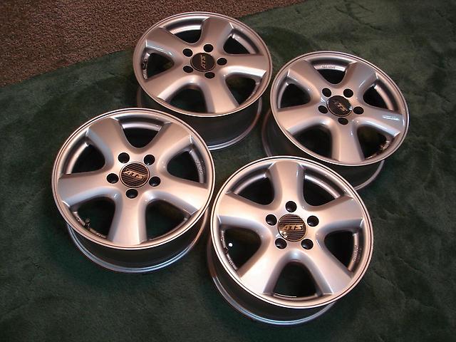

хочу взять вот такие диски.15 размер.ширина диска 6.5 вылет 38.центральное отверстие вроде 60.1.резину на них хочу поставить 205/60.подскажите ни где не будет цеплять.?

Не должно,только лучше будет смотреться 50-я или хотя бы 55-я,60-я высока будет.

Почему ширину J6 не хочешь?
205 резину рекомендуют ставить на диски шириной 6.5, 7.0. я хотел оригенальное взять литье но оно шириной 6.0.

Сообщения: 202
50 это наверное будет низковат профиль а 55 если найду то возьму с таким.это редкость такой размер.но это будет к лету.я летнюю резину такую хочу
