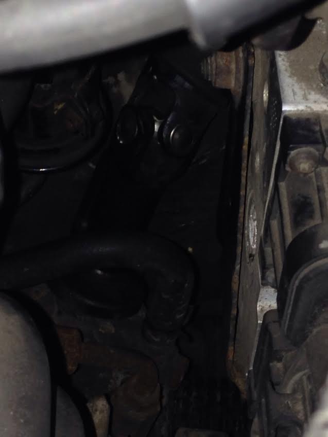

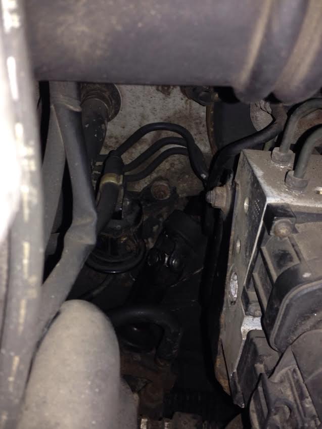

Теоретически ты прав, я об этом тоже слышал, теперь надо как то проверить, схожу сделаю фото попробую, может по ним что подскажете...

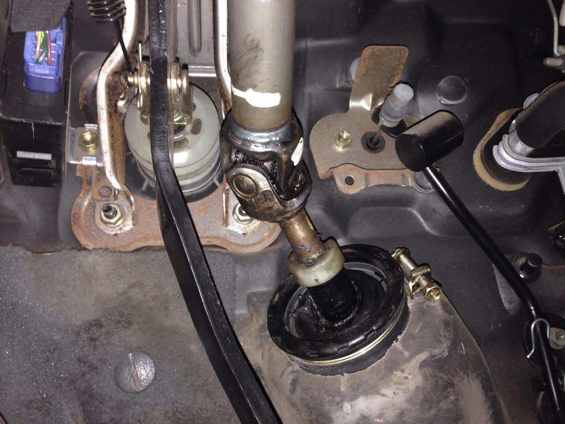

Вроде бы сравнил по схеме рулевой колонки и вала, у меня карданчик вроде получается правильно установлен, уши салонного не параллельны подкапотным ))) Думаю надо вытачивать втулку в рулевой колонке которая, вытаскивать старую с изолентой и смотреть уже после этого... может действительно она там заедает... Из-за шаровой опоры и тяги со сход-развалом кривым может такое быть вообще?

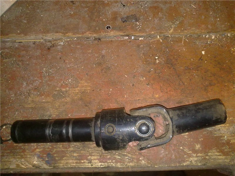

нет ты меня не понял---вот смотри---берём и меняем крестовинку ту которая под капотом---вытаскиваем старую---и когда вставляем новую---перепутываем и разворачиваем вторую часть карданчика с ушами наоборот---так могло случится?просто я по памяти не помню там он прямой или с изгибом идёт,на фото там не видно...

неее,вон Димасик смеётся,фотку нам даже выложил :) там он прямой оказывается,так что не катит,хоть как ты его ставь,от перемены мест слагаемых там ни хрена не меняется,млин.....ну не знаю даже,но ведь закусывает от крестовинки,от втулки ведь врят-ли....кстати у самого люфт появился,внизу там где та самая втулка,постукивает...

я полностью перебирал колонку со снятием. скажу так-все эти метки чушь, так как на валу есть пазы (или паз, не помню уже) 180 градусов. аруль крутится больше 360 градусов-т.е. +-180 градусов ничего не сыграют. единственные нужные метки это колёса-руль. всё.
далее, после сборки я руль еле еле мог повернуть. думал разработается-но ничего не менялось. Решение-угол установки вала колонки в месте входа в кардан! у меня вал не докнца зашол в колонку. забил вал как положено в колонку и вуаля-лёгкий руль как и раньше но без люфта и стука. кстати, при неправильной установке вала в колонке, был люфт в нулевой зоне.
