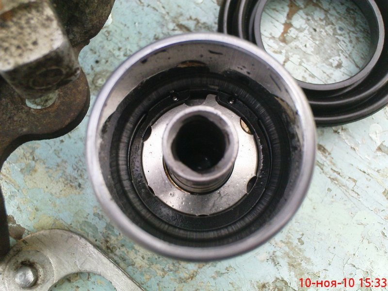

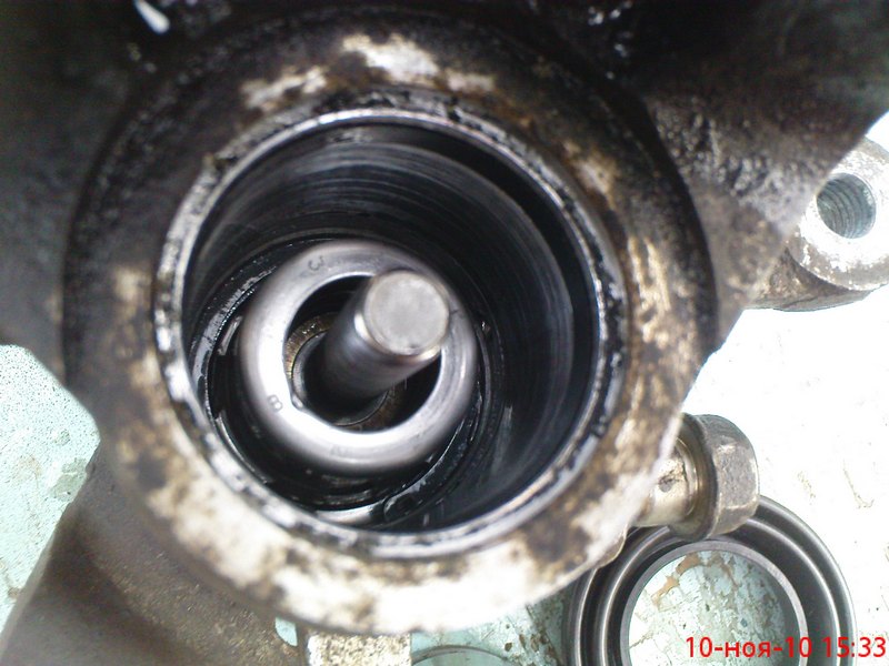

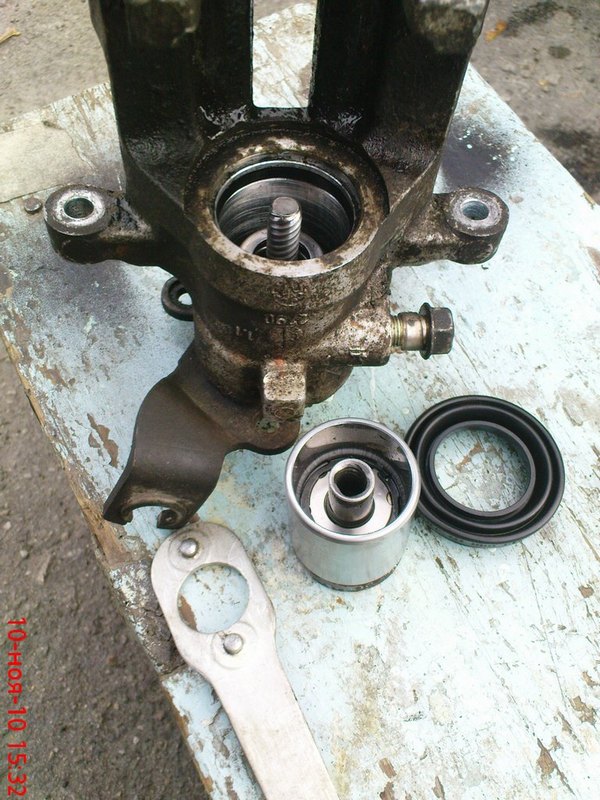

Всем здрасте! Есть кто сам перебирал задние суппорта со встроенным ручником? Интересует вопрос о конструкции поршня. Бля хоть убей не помню. Там внутри стоит то ли винт то ли что по которому поршень вкручивается при замене колодок. Забрал с экзиста поршень NK 8699045, а он внутри пустой. Вот этот самый чертов винт как то снимается со старого поршня? И еще, пружину на суппорте кто нибудь покупал? есть в каталогах или подбирать по образцу?

Извлекал когда-то поршень. Дальше не стал ломать.
DSC02682.JPG [ 138.2 KiB | Просмотров: 5389 ]
DSC02685.JPG [ 110.35 KiB | Просмотров: 5389 ]
DSC02683.JPG [ 98.45 KiB | Просмотров: 5389 ]
 Заголовок сообщения: Re: задний суппорт
СообщениеДобавлено: Пт фев 20, 2015 3:47 am
Сообщения: 239
Откуда: Красноярск
Во приблуда, что то вроде стопора стоит получается?
СообщениеДобавлено: Пт фев 20, 2015 12:16 pm
Сообщения: 210
Ну так стопорное кольцо снять и вытащить эту гайку! Или не получается это?
Это только предстоит выяснить
