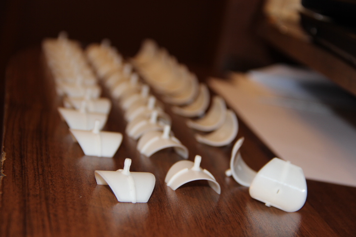

А вот так выглядят 30 штук позиций 30.1
2015_09_23_2746.JPG [ 137.35 KiB | Просмотров: 6568 ]
В ремкомплекте Corteco 1559 9865 поз. 30.1 есть.
