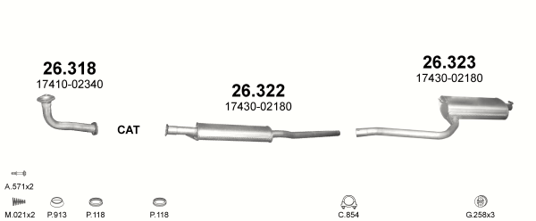

Fidel, если не сложно, буду признателен. У тебя он был вместе с резонатором или как на картинке по отдельности. Посмотрел по экзисту - задняя часть, что после катализатора одинаковая, один в один. Смутил польский сайт с картинкой. Впрочем я уже разобрался. Поляки разделили заднюю часть на две половины, т.е. резонатор отдельно, глушак отдельно, потому и дешевле если по отдельности.
99087.gif [ 16.51 KiB | Просмотров: 10620 ]

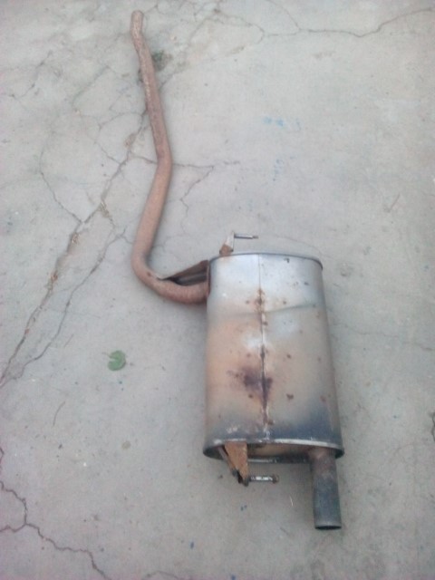

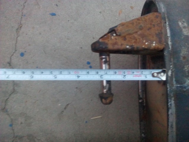

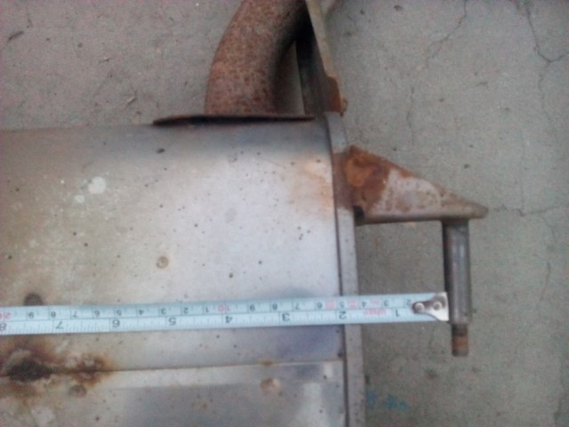

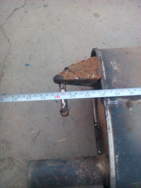

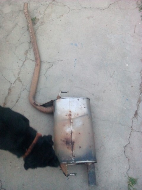

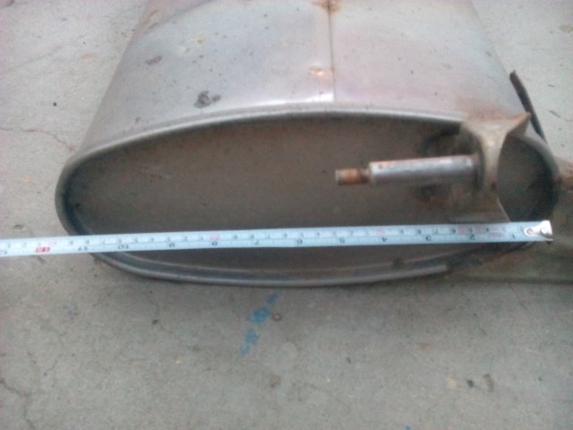

вот
Комментарий к файлу: отломано по резонатор.
IMG_20150727_195725 (Small).jpg [ 99.86 KiB | Просмотров: 10618 ]
Комментарий к файлу: вылет2
IMG_20150727_195714 (Small).jpg [ 104.76 KiB | Просмотров: 10618 ]
Комментарий к файлу: вылет кронштейна
IMG_20150727_195705 (Small).jpg [ 111.47 KiB | Просмотров: 10618 ]
Комментарий к файлу: банка 30см
IMG_20150727_195644 (Small).jpg [ 102.19 KiB | Просмотров: 10618 ]
Комментарий к файлу: от шпильки до шпильки 60см
IMG_20150727_195542 (Small).jpg [ 109.01 KiB | Просмотров: 10618 ]
IMG_20150727_195504 (Small).jpg [ 106.79 KiB | Просмотров: 10618 ]

Спасибо, Fidel. Похоже на мой. Видимо они и впрямь как две капли. Если у тебя "отломано по резонатор" - на первом фото, значит и глушак и резонатор на одной трубе. Это радует. Куплю глушак за 35 долларов и приварю к трубе.
