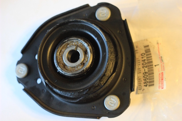

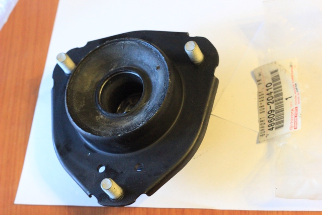

Купил передние 48609-20410 - оригинал для калды. Отдал 2400 тыр. Поставлю - напишу.
Комментарий к файлу: Верх.

Комментарий к файлу: Низ.
IMG_3993_1.jpg [ 120.09 KiB | Просмотров: 10332 ]
отличные гелиевые опоры. после установки серединка будет выглядить уже по другому, подшипник поднимается вверх. это нормально
они очень хорошо глотают удары
+1, очень качественные опоры. Кстати 48609-21020 идентичные (проверено).

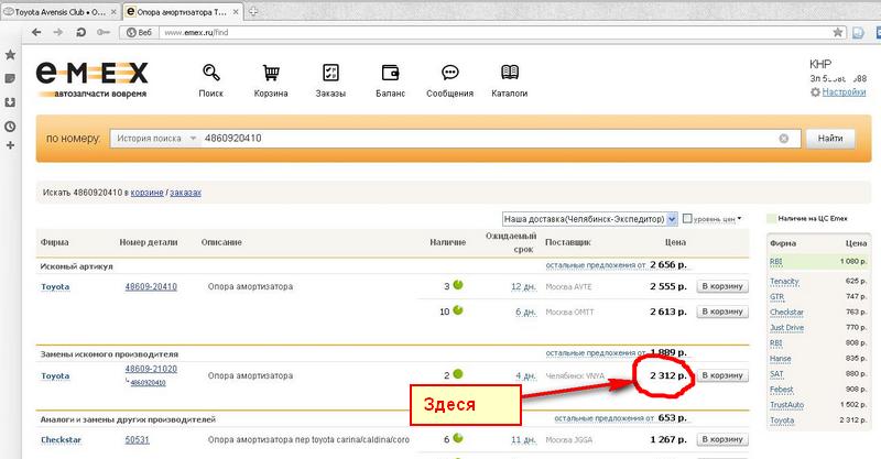

КНР это где по 2400 их продают?
 Заголовок сообщения: Re: Опоры передних стоек. Аналоги, ремонт, ресурс.
СообщениеДобавлено: Вт фев 11, 2014 4:38 pm
Вы мне не доверяете!?
Комментарий к файлу: Тута.
Op.JPG [ 45.52 KiB | Просмотров: 10270 ]
СообщениеДобавлено: Вт фев 11, 2014 6:10 pm
КНР
Так написал как-будто пару за 2.400 ухватил.. 8)
