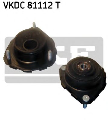

А не кто не знает что это за зверь... Появились недавно фирма вроде Шведская я на Вольво ХС 90 их задние ступичные подшипники ставил так на сервисе мне сказали что их и на конвейере ставят... А тут вроде опора...хотя цена за пару от 3000 начинается.

SKF шведский производитель подшипников, одни из лучших, однако опоры они не делают, возможно, оригинал упакован (если судить по цене).

это где-ж на них ценник 3000 руб за пару ? я только за 6000 и за 6500 нашёл.а так да пишут наш аналог.

Спросил у продавцов запчастей Вольво так они сказали что SKF так они сказали что эта фирма производит запчасти по заказу любых производителей. Вот я заказал теперь сижу и жду звонка от продавца...Продавец отзвонился и сказал что произошла ошибка не правильно загрузилась информация...обещал часа через два все исправить...Так что думаю цена будет в районе 5 500 за пару...

Сегодня обзвонил несколько фирм торгующих этими опорами и все в один голос говорят что если и выбирать из не оригиналов то это самый достойный и цена приемлемая начинается от 5200
Вам чушь какую-то сказали. SKF часть продукции делают сами, остальное пакуют, но отличного качества, как правило.
