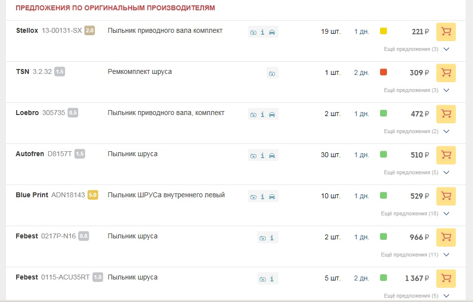

пролистал быстро тему, так и не понял, нормальный пыльник на замену (левый внутренний шрус) все таки можно подобрать или нет?

Снимок экрана по предложениям пыльников от Екзиста, тут наружные и внутренние, согласно описанию вашего авто.
.jpg [ 97.94 KiB | Просмотров: 10106 ]
Авенсис 1ZZ T22 2001г.
