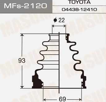

Наконец нашел свой заказ, куплен был пыльник Masuma MFS2120, екзист и емех дает размеры этого пыльника, я их сравнил с своими и взял.
Авенсис 1ZZ T22 2001г.

Фото пыльника с размерами.
1.jpg [ 28.34 KiB | Просмотров: 13917 ]

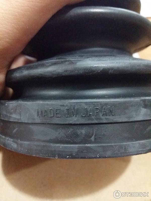

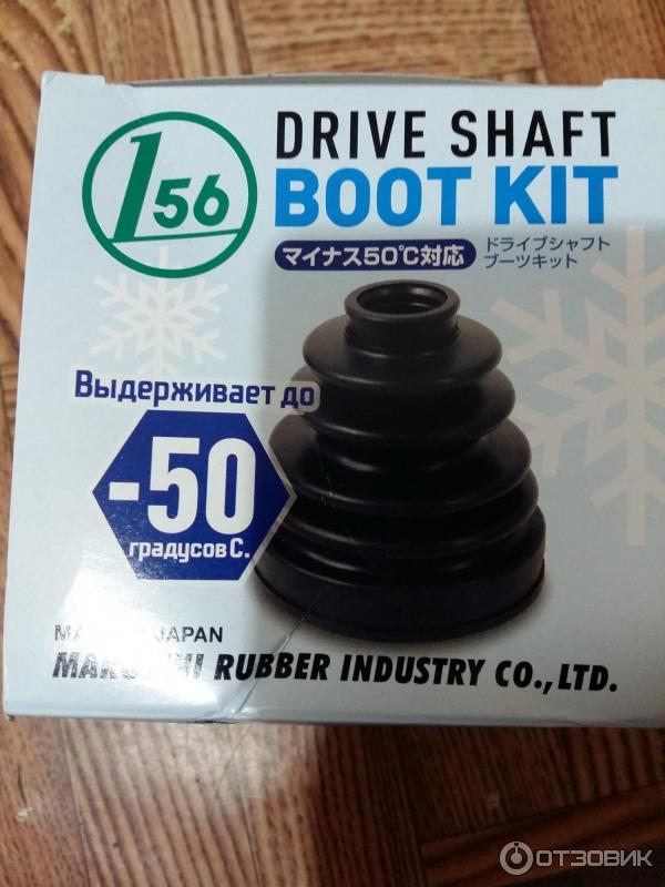

Вот у этих пыльников такие же размеры 02-171,фирма 1-56 Maruichi,сделано в Японии.Их ставили на Карины с 3с-фе,думаю и на Авик подойдут.Вот фото,правда из инета,но на моих всё также.
2.jpeg [ 45.3 KiB | Просмотров: 13908 ]
.jpeg
.jpeg [ 59.47 KiB | Просмотров: 13908 ]

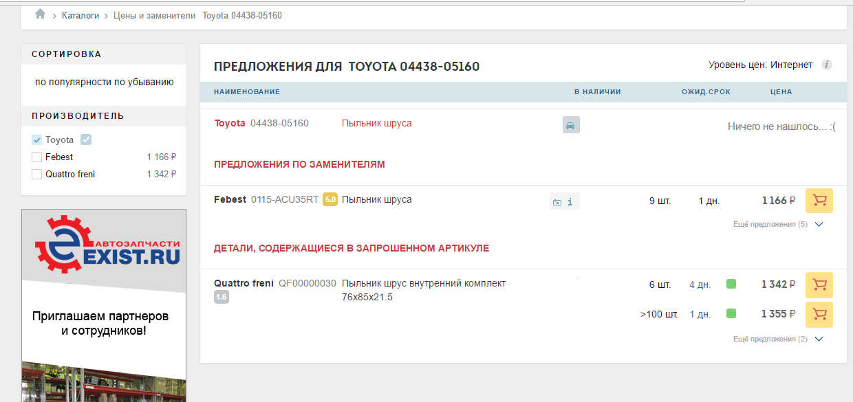

2017-05-16_10-22-31.png [ 55.57 KiB | Просмотров: 13884 ]
вот все, что экзист выдает

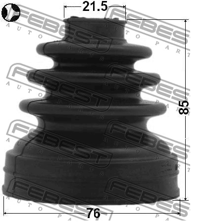

Случайно было найдено... от MARUICHI:
08-412 Пыльник ШРУСа (D21-D72-H85)
27-414 Пыльник ШРУСа (D21,5-D74-H92)
53-411 Пыльник ШРУСа (D21-D73-H89)
66-413 Пыльник ШРУСа (D21-D75-H85)
71-413 Пыльник ШРУСа (D21-D73,5-H89)
что ближе Ваше, то и берите

Обратите внимание, все мерят по разному.
2.jpg [ 54.57 KiB | Просмотров: 13867 ]

Если по тем размерам что ты выше несколько постов у Юры спрашивал,то артикул 02-171(22-69-93).Хомуты в комплекте.
