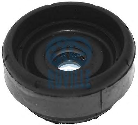

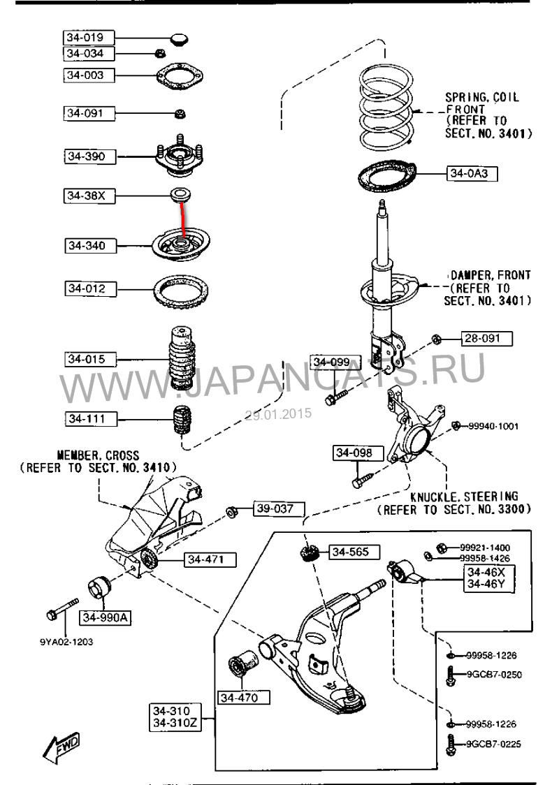

СообщениеДобавлено: Ср янв 28, 2015 9:12 pm
Вот так было у меня на мазде626. Никакого подшипника. Опора-кусок резины. Могу сказать, что конструкция довольно надежная. Она столько выдержала. Только я около 200 000 наездил. Причем, обстоятельства были такие, что каждый день в Мурманск катался и обратно по дороге, у которой обочина лучше.
CImage1.png [ 148.59 KiB | Просмотров: 11009 ]
