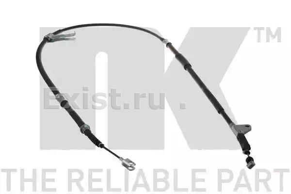

василь писал(а):
По этим номерам и заказывал аналог
Тросы такие?Ручник точно в суппорте,а не внутри диска?
.jpg [ 16.77 KiB | Просмотров: 12909 ]

Тросы такие. Они длиннее намного, а так все то же самое

Я заказывал с этим номером 402259 фирма называется RC
