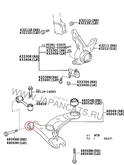

Сообщения: 202
я читал ту темку.но там все про аналоги а про оригинал ни слова.вот про этот я имею ввиду

Сообщения: 442
Откуда: Таганрог
Имя: Константин
Этот отдельно не поставляется. Если верить слухам, что Delphi - оригинал, то вот такой номерок есть Delphi TD698W. По-моему, все равно, что вы туда поставите. Самая главная деталь, которая берет на себя больше половины нагрузки это 48650 на схеме.
 Заголовок сообщения: Re: Задние сайлен блоки передних рычагов
СообщениеДобавлено: Пт мар 13, 2015 12:57 pm
Настолько главная, что ее ставили далеко не на всех машинах, а на многих из тех, куда ставили, она вырезана как постоянный источник стука.
Да и стоимость у нее далеко не как у рядовой стойки стабилизатора.... :|

Мне не очень нравится, что на передний пыльник шарнира летит грязь и этим же пыльником встречаются возможные препятствия вроде снега и сухих стеблей. Как только пыльник даст слабину, прощай шарнир и здраствуй стук. И какие тяги не поставь, история будет повторяться. Защиту для пыльников нада придумать.
ПС: на машинах с мотором 4А и 7А их можно вообще убрать. Вес морды машины значительно меньше, чем на дизельной или с мотором 3S, а долговечности подвеске они не добавят.

Сообщения: 738
Откуда: Нижний Новгород
На сколько я помню, эта херовина идет на механические авто, на автоматные она не ставится, там просто места нет, чтоб ее вкорячить, поэтому и рычаги разные.
Наверное армия японских инженеров не просто так работала над усилением данного узла и эта тяга не просто прихоть конструкторов.....
....не просто. Асе не просто...... :D
СообщениеДобавлено: Пт мар 13, 2015 4:33 pm
на аналогичные машины их вроде и не ставила. Это все англосаксонские происки ))
