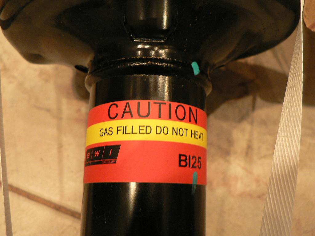

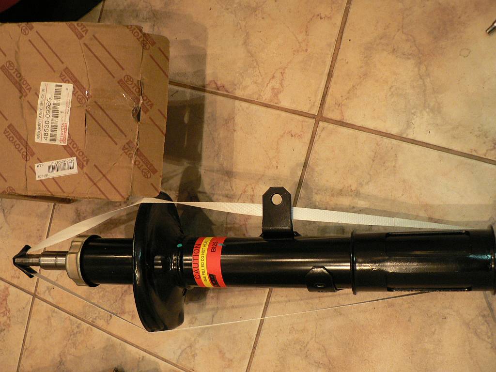

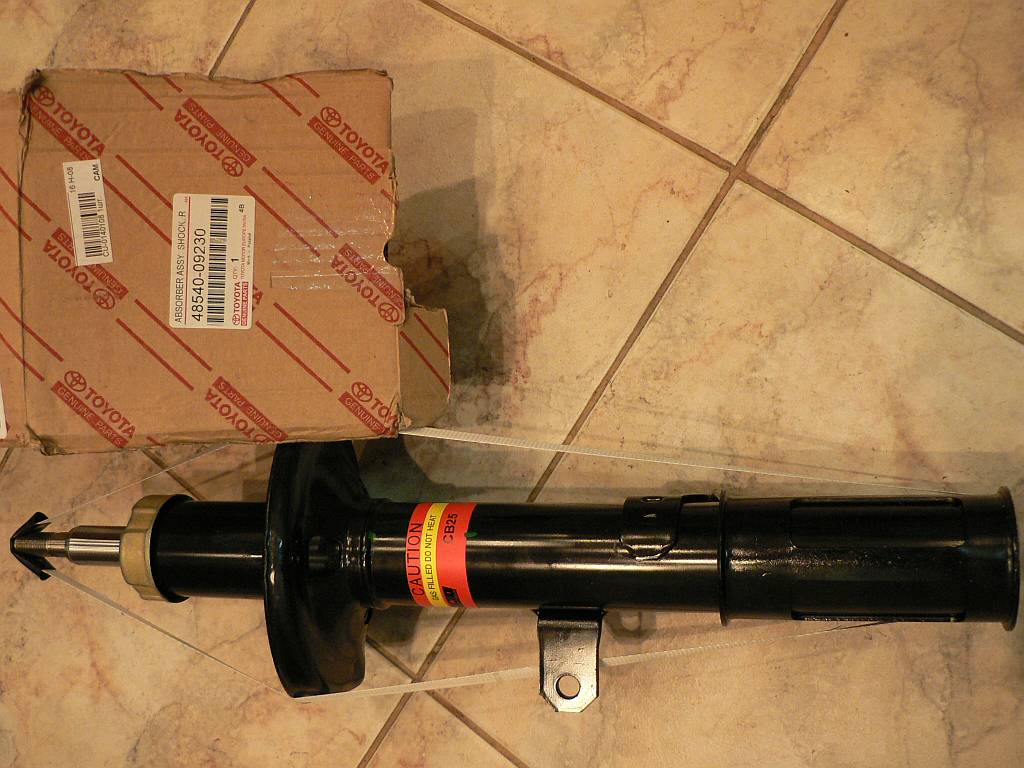

Получил задние стойки. Пришлось заказать оригинал поскольку хотелки в виде KG4092 от дельфи нигде нету в Мск
В коробках оказались стойки от BWI croup. Что такая за фирма вообще не понятно.
P1000166_1.jpg [ 91.21 KiB | Просмотров: 8487 ]
P1000165_1.jpg [ 117.91 KiB | Просмотров: 8487 ]
P1000164_1.jpg [ 126.37 KiB | Просмотров: 8487 ]
Avensis 1999, седан, 3S-FE, МКПП.
 Заголовок сообщения: Re: Выбор амортизаторов
СообщениеДобавлено: Пн сен 01, 2014 4:21 pm
Если шли под артикулом оригинала,то всё в порядке.
СообщениеДобавлено: Пн сен 01, 2014 4:25 pm
По инфе в инете компания BWI купила компанию Делфи.
СообщениеДобавлено: Пн сен 01, 2014 4:49 pm
Да,на самих амортах есть артикул?
