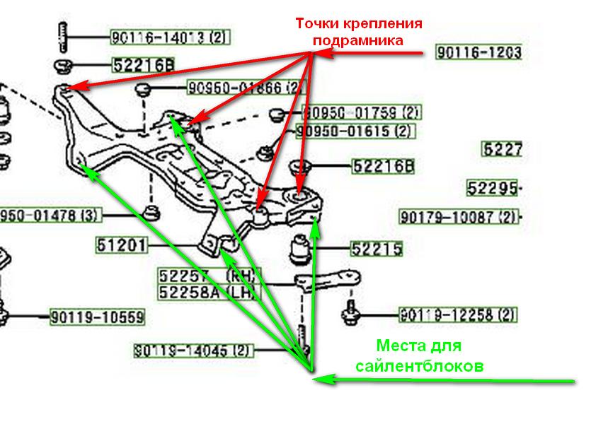

Всем привет! Вчера пришел в гараж, машина уже была вывешена на две передние точки и сняты колеса. Походил вокруг, попинал подпорки, починил зажигание у своего мотоцикла, наладил удочки на первый лед. Потом внимательно посмотрел под машину и у меня вопрос: балка крепления двигателя продольная не будет мешать опускать поперечную балку, она же подрамник? И еще - подрамник держится на четырех точках? и задние крепления подрамника совпадают с креплениями сайлентблоков рычагов подвески? все правильно? Если да, то я одел колеса, убрал машину с подпорок и поеду на яму, поскольку я забыл, что у меня еще защита двигателя на все пространство подкапотное только снизу стоит и снять ее можно только с ямы или лезть до половины тела под машину, а другую половину тела оставлять снаружи и держать гайки длинным ключом, чтобы не проворачивались (w00t) :oops:
 Заголовок сообщения: Re: и все таки. как снять рулевую рейку. без ямы и подъемника.
СообщениеДобавлено: Вт сен 15, 2015 9:43 pm
Да.
...задние крепления подрамника совпадают с креплениями сайлентблоков рычагов подвески?
Нет - задние сайлентблоки передних рычагов прикручены к подрамнику и снимутся (при необходимости) вместе с подрамником и поперечными рычагами.
Balka.JPG [ 70.83 KiB | Просмотров: 15987 ]
Будет.
Нормально там все снимается. Я вообще 1 сторону домкратил и мотор перебирал. Естественно все лишнее железо снимал, чтобы не мешало работать с мотором.
СообщениеДобавлено: Ср сен 16, 2015 8:32 am
Сообщения: 67
Откуда: Африканда
так это получается, что продольную балку тоже надо снять?
