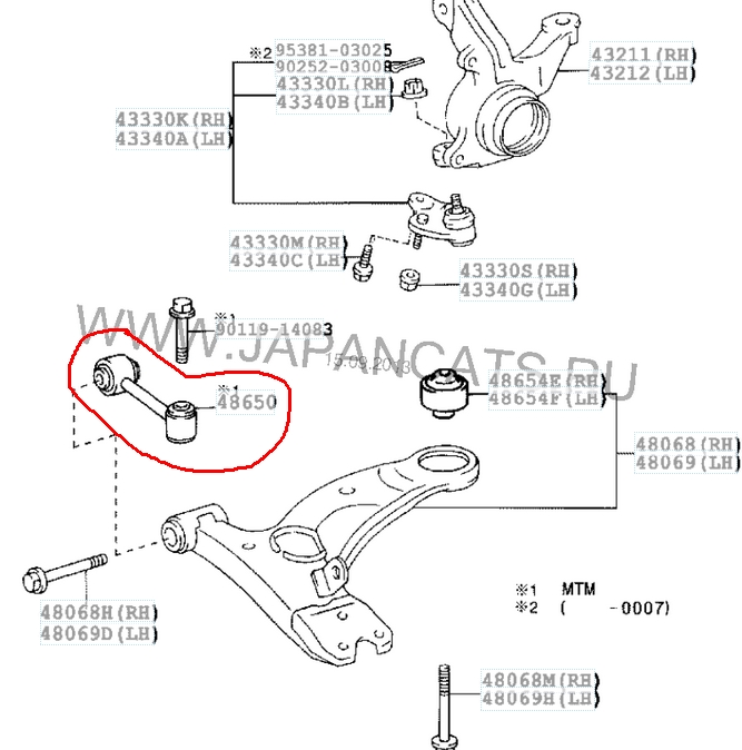

Я так понял, про это речь:
ScreenShot 216.jpg [ 168.58 KiB | Просмотров: 13681 ]
Тоже вот в раздумьях, то ли их новые купить, то ли совсем от них избавиться?
Я уже избавился, ибо АКПП мешает левой, а 3S-GE - правой :) Разницы за пройденные 80 км не заметил.

ALev
Болты от Карины ставил?
 Заголовок сообщения: Re: Линки передних нижних рычагов (не стойка стабилизатора)
СообщениеДобавлено: Вс сен 15, 2013 5:08 pm
Зачем? На Авенсисах с АКПП этих тяг тоже не было. Они с АКПП конфликтуют по габаритам.
