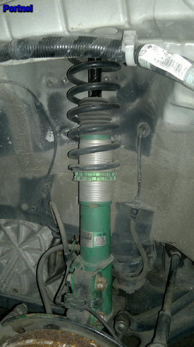

tima770 писал(а):
(Как вариант - короткоходные стойки и пружины TEIN) а именно на авика какая модель или название конкретней есть? :)
С калдины ST 215 перед подойдет

Вот продает
http://www.caldina-turbo.ru/forum/showp ... stcount=27
