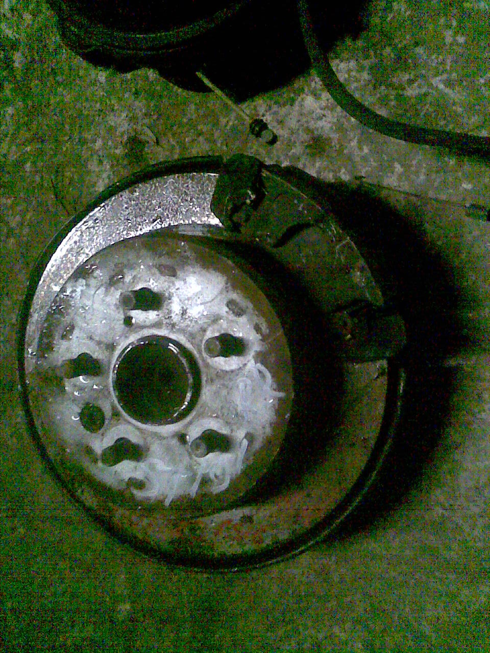

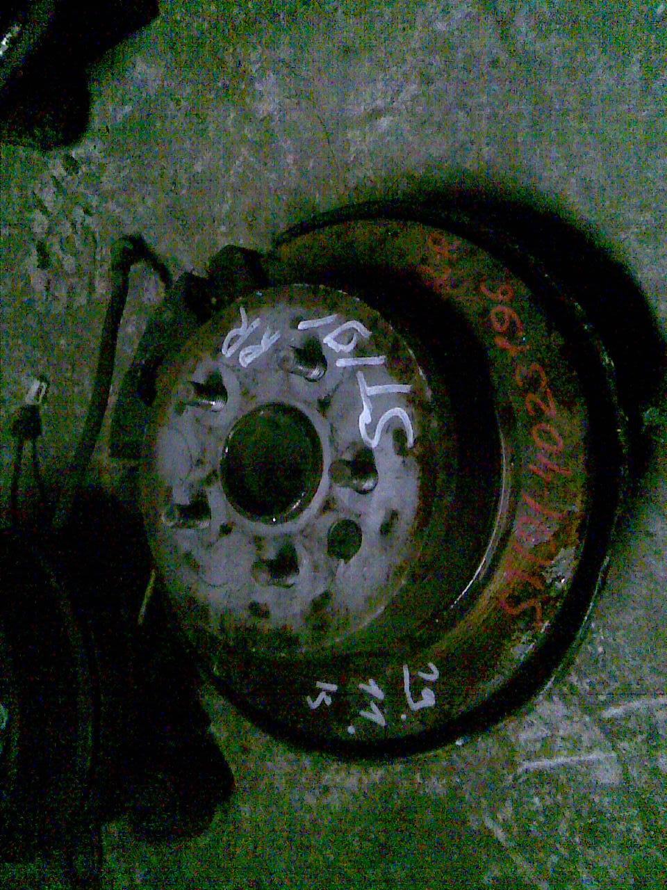

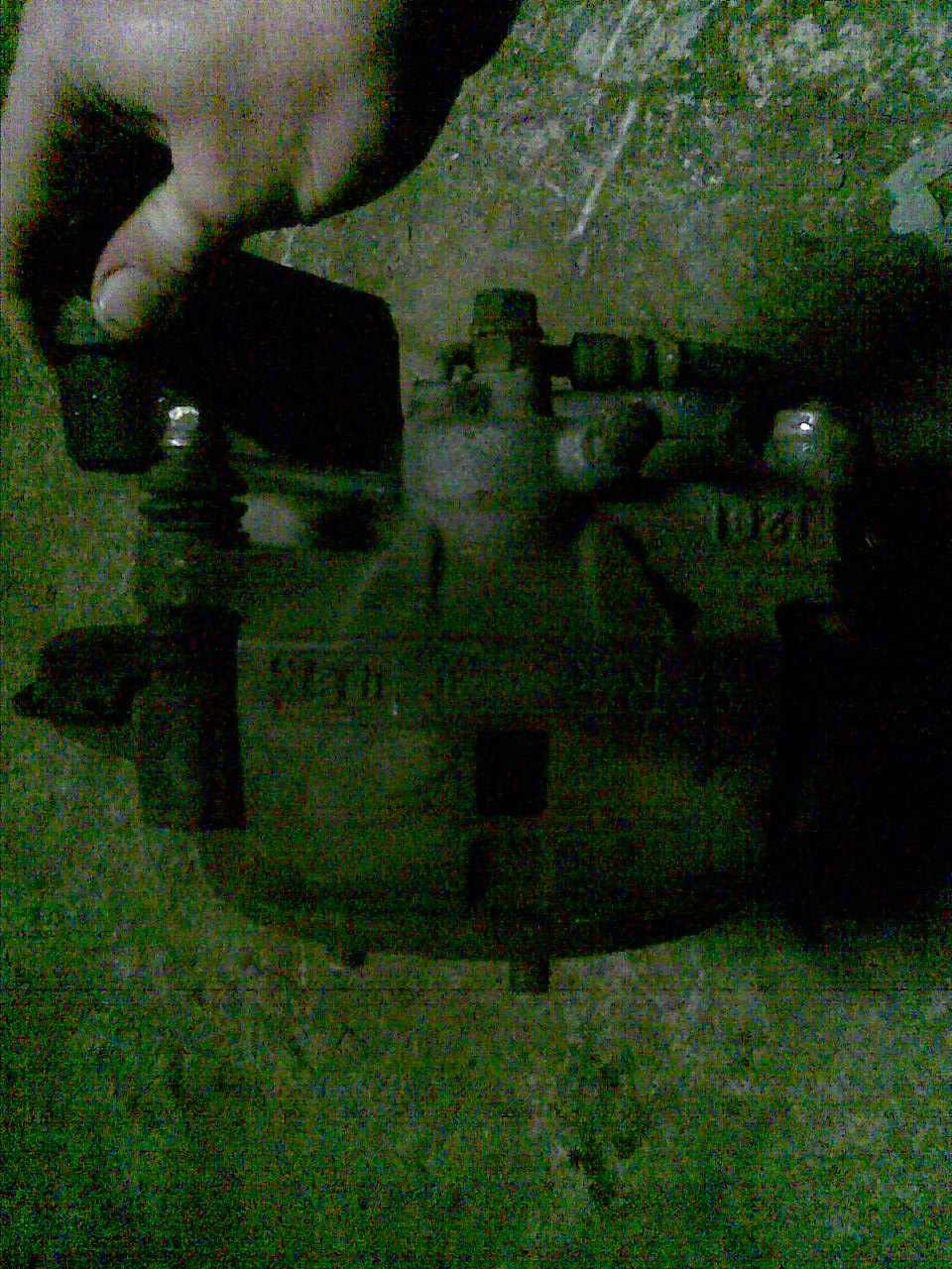

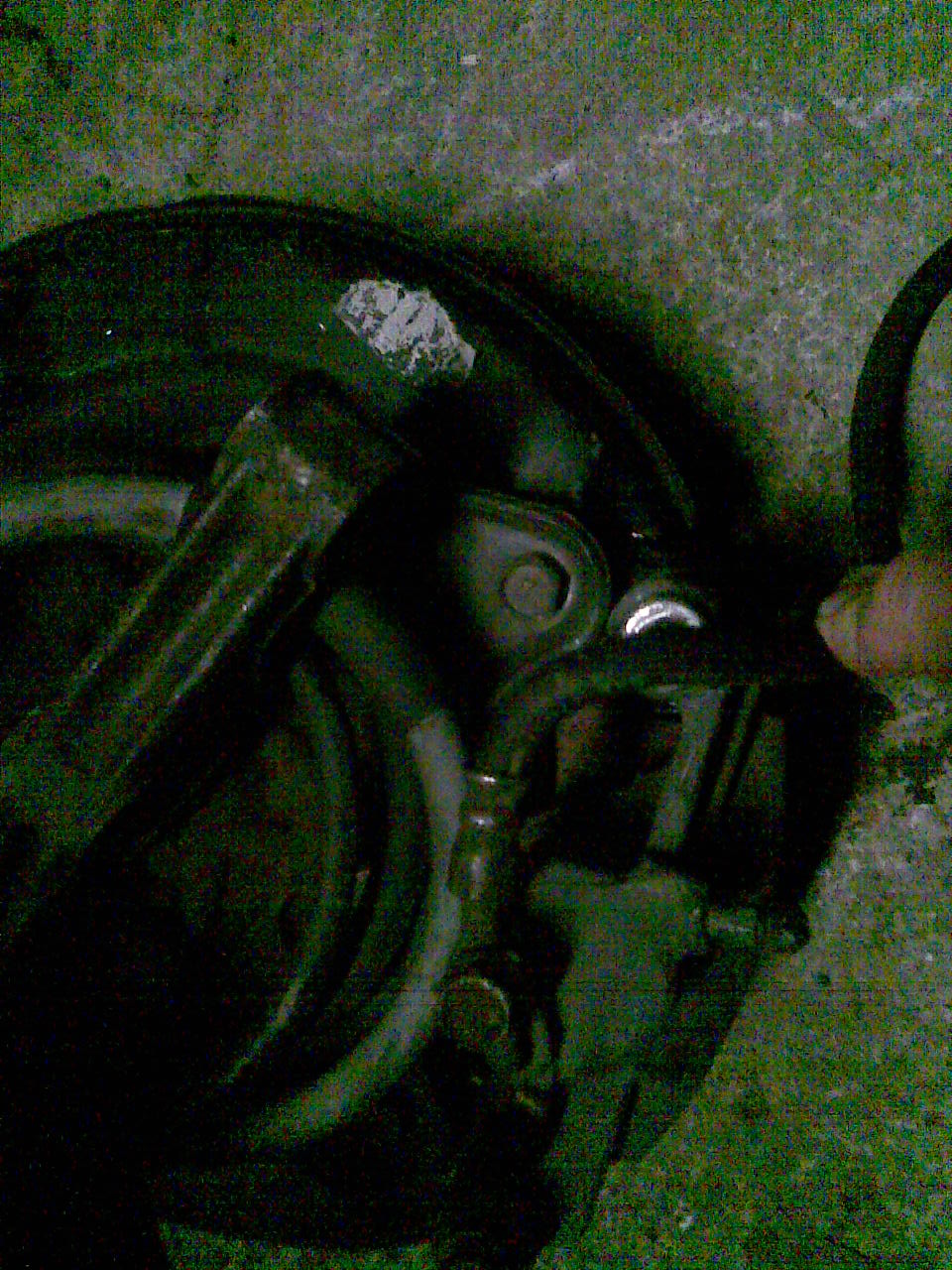

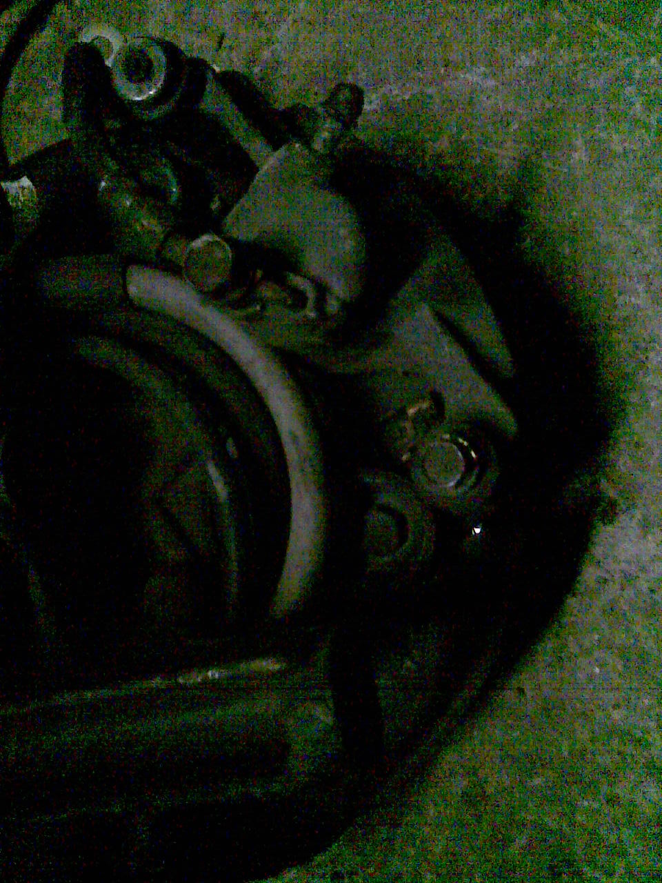

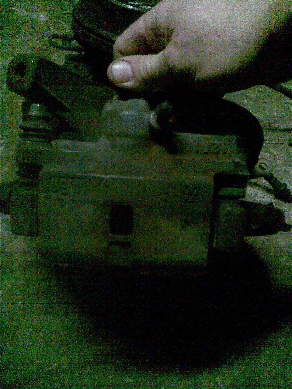

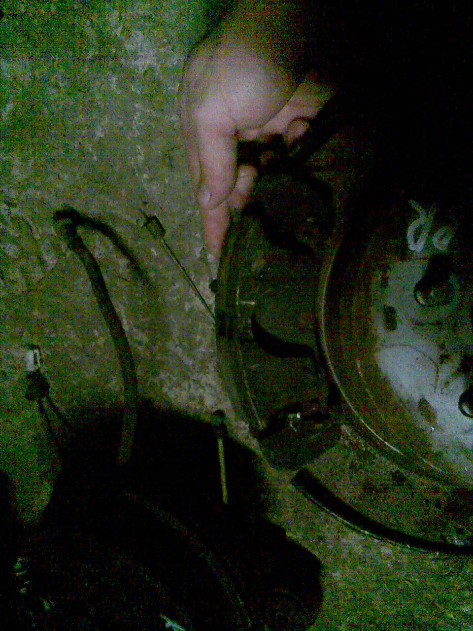

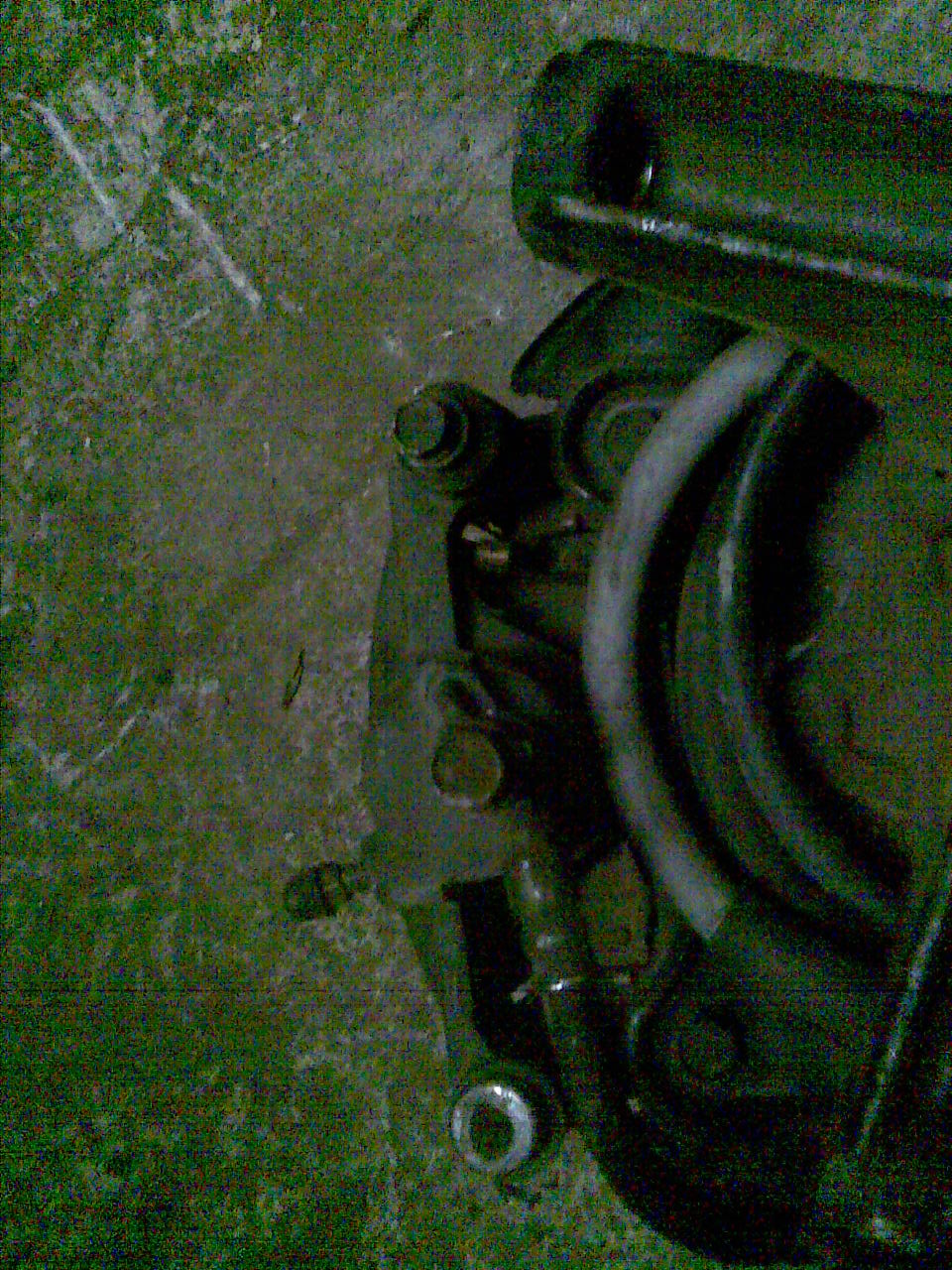

вот фотки калдиновских задних тормозов
073.jpg [ 262.59 KiB | Просмотров: 28018 ]
072.jpg [ 296.99 KiB | Просмотров: 28018 ]
071.jpg [ 353.41 KiB | Просмотров: 28018 ]
070.jpg [ 322.06 KiB | Просмотров: 28018 ]
069.jpg [ 344.7 KiB | Просмотров: 28018 ]
068.jpg [ 324.52 KiB | Просмотров: 28018 ]
067.jpg [ 270.09 KiB | Просмотров: 28018 ]
066.jpg [ 290.46 KiB | Просмотров: 28018 ]
Тойота Авенсис 1998 Г 1.6 4A-FE зелёная земля
 Заголовок сообщения: Re: Задние дисковые тормоза от калдины st191
СообщениеДобавлено: Пт ноя 29, 2013 5:21 pm
Зарегистрирован: Вт сен 21, 2010 12:42 pm
Сообщения: 105
Откуда: НИЖНИЙ НОВГОРОД
качество плохое но извените фотика небыло ,делал на телефон при плохом освещении
СообщениеДобавлено: Пт дек 06, 2013 10:11 pm
Зарегистрирован: Сб окт 09, 2010 11:59 am
Сообщения: 93
Откуда: Одесса - Ростов - Одесса
belAlex писал(а):
aleksandr499 писал(а):
значит никто не ставил и не знает подойдутли тормозилки от калды к авику
Фото выложи, посмотреть как креятся тормозные цилиндры. Если не ошибаюсь, то не встанут. На нашей
машине тормозные цилиндры задние крепятся через пластину, на калдине отливы на кулаке, а кулак на
Калдине другой, в нем нет сайлентблоков для поперечных тяг (они на тягах). По сути от Калдины для переделки нужны диски, тормозные цилиндры, крепеж для цилиндров придется искать отдельно. Помоему так, но могу ошибаться, фото нужно.
Нет там никаких приливов,если калдина не полноприводная,тормозилки задние встают без проблем,а суппорт крепится там к пластине-грязещиту,которая привинчена к кулаку,потом успешно снимается с калдиновского кулака и кочует на кулак Авиковский,уже освобожденный от "барабанных" поторохов,все там встает болт он!Так что бери смело и ставь,не раздумывай.Сию операцию я уже проводил,единственное только - надо брать с тросиками ручника сразу.И поменяй распределитель тормозной жидкости на зад и перед,он у тебя находится под капотом на моторном щите в виде тройника.На дисковых и барабанных у них разные сечения для прохода торм жидкости(в барабанной версии на перед дается около 70% на перед,30% на зад,а в дисковой 60%на перед и 40% на зад соответственно - это примерные значения,но суть одна). Если не поставишь ее - тоже не проблема,просто твои задние диски будут работать не в полную отдачу.
Avensis 1999 7A-FE
