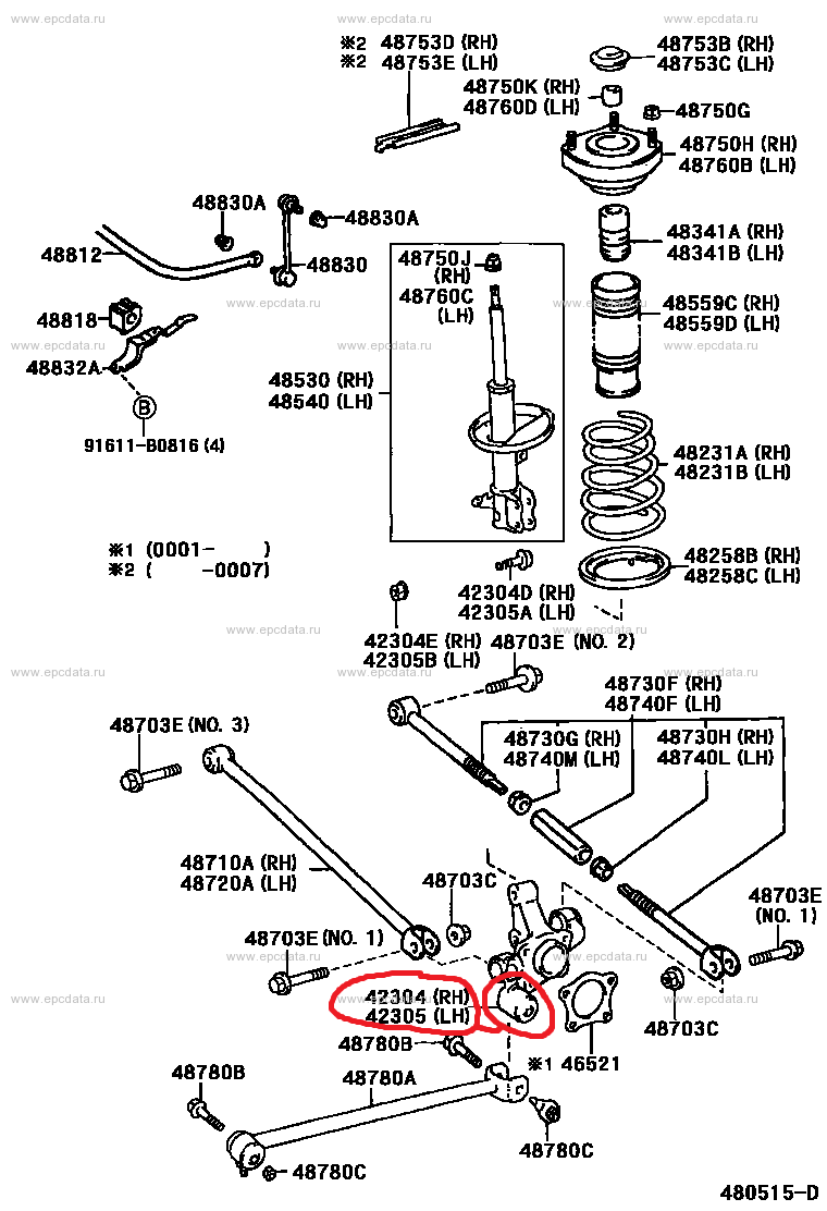

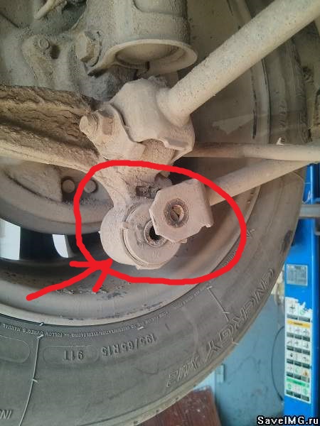

Ребята, подскажите - хочу поменять сайлентблоки задних цапф (см. на фото выделено красным) - думаю глухой стук на ямах от них - их оригинальные номера 42304-05060 правый и 42305-05060 левый, но не найти оригиналы! Может оригиналы от других моделей подойдут? Или какие аналоги лучше? и болты под них покупать или нормально выходят?

4872503010

ОДИН НОМЕР НА ОБЕ ПОДХОДИТ - И ЛЕВУЮ И ПРАВУЮ?

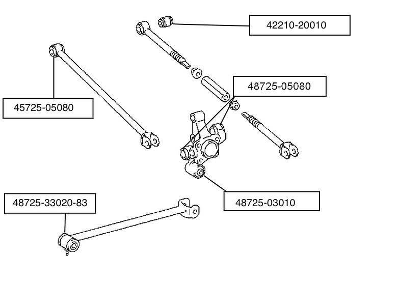

Товарищи! Есть же такая темка на форуме!!!
И болты с гайками обязательно заказывайте - старые болтовые соединения разбираются только с помощью УШМ.

Просто там тема про все подвеску и рычаги, пока прочитаешь все мозги набекрень и нет фото (догадайся сам...) - а я хотел узнать конкретно по 1 сайленту!

На драйве коротко и ясно расписано
https://www.drive2.ru/l/9805884/
Но судя по фотке твой сайлент в порядке...
Возможно стучит ток который к кузову на этой же тяге
