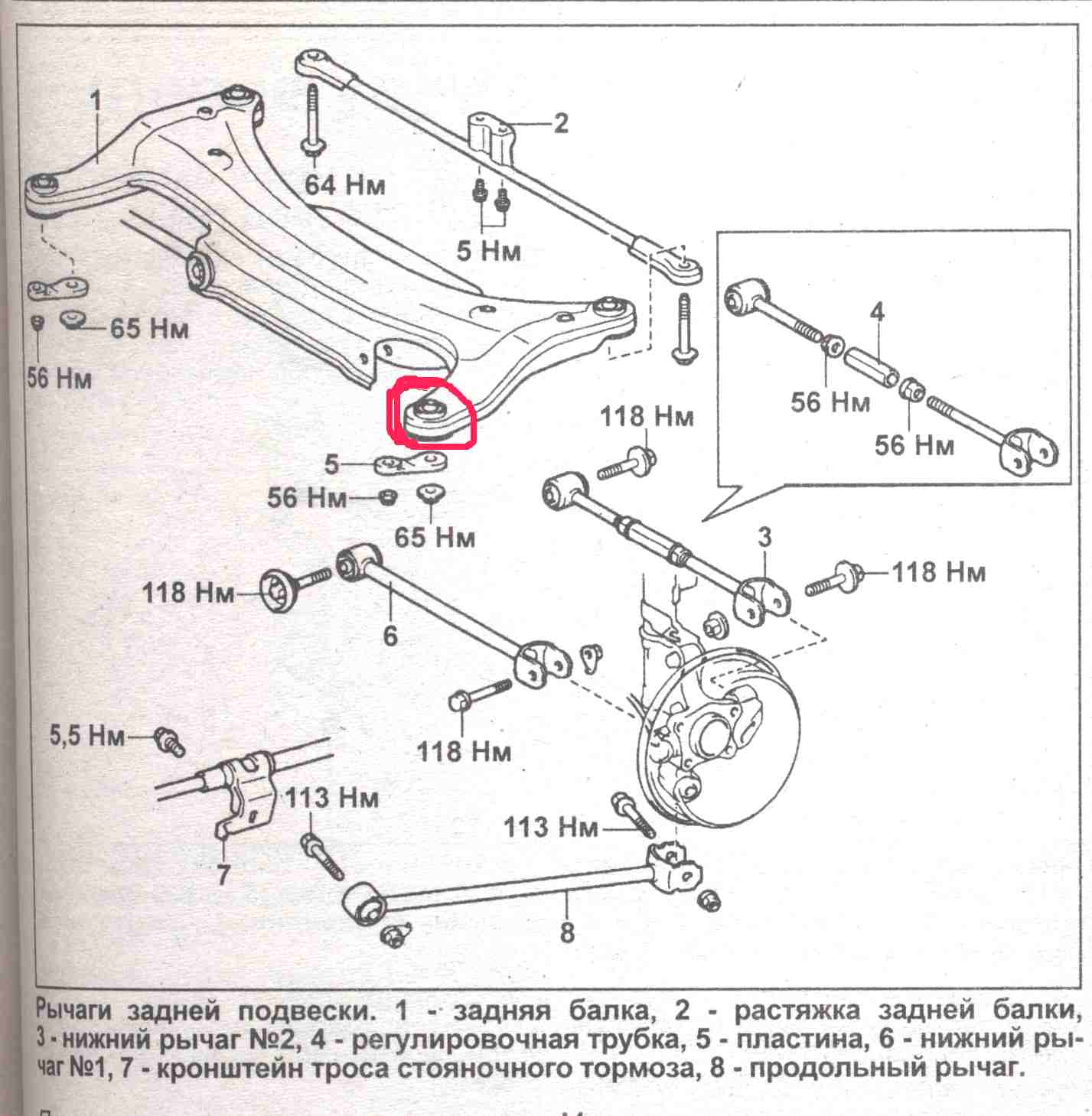

Снял подрамник, обнаружил что одна из резинок похожая на сайлентблог разбита... на existe не нашел ее код и правильное название, в мануале тоже про нее ничего не указано... Помогите машина у товарища в гараже на двух домкратах... Обзовите ее техническим словом, может кто подскажет код... деталь указана на скрине...
1.jpg [ 106.74 KiB | Просмотров: 4620 ]

52271-20050 (52271-20060) Сайлентблок балки

Уточняю. На балке 4 сайлентблока: 52271-20050 передний правый, 52271-20060 передний левый, 52275-20010 задние они одинаковые, у тебя отмечен передний левый
