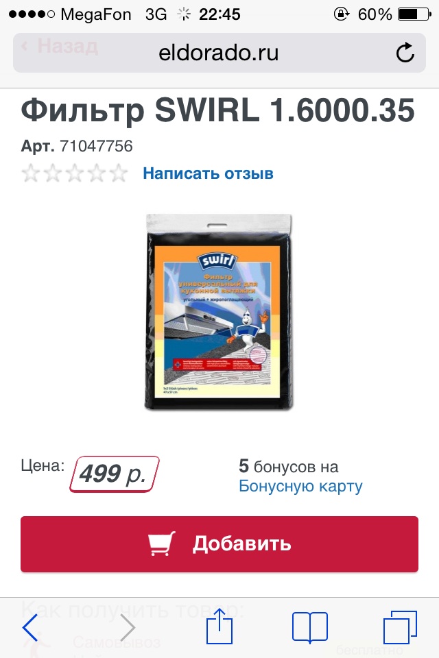

Приходить должны две сразу
Я вообще купил фильтр угольный для вытяжек и в два слоя на герметик приклеил вместо бумажного фильтрующего элемента) Теперь даже гари дизелей не чувствую

Фото не осталось как получилось? Расскажи какие фильтры для вытяжек покупал?

Неа, фото не делал. Да в любой магазин бытовой техники заходишь, там спрашиваешь.
Фильтр по форме старого вырезаешь и на акриловый герметик садишь (силикон воняет до жути)
ps старый фильтр. элемент бумажный надо вырезать

по типу такого, этой упаковки хватит на всю жизнь
image.jpg [ 102.65 KiB | Просмотров: 17752 ]

Попробую сделать)))

Тема! Надо попробовать! )
