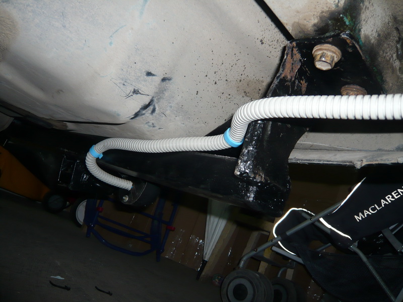

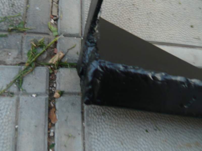

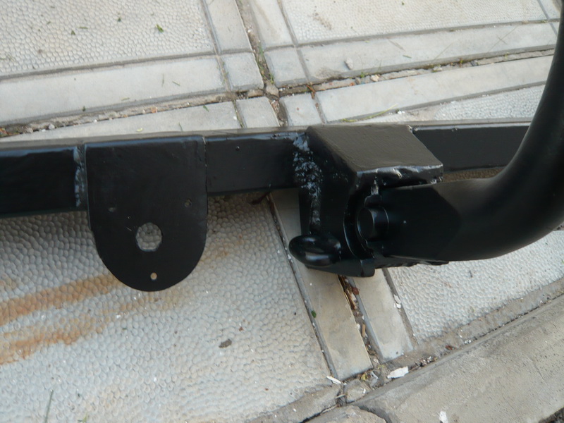

в догонку к предыдущим фото
Комментарий к файлу: Вот так я закрепил проводку
P1050285.jpg [ 153.55 KiB | Просмотров: 10315 ]
P1050281.jpg [ 168.62 KiB | Просмотров: 10315 ]
P1050280.jpg [ 119.83 KiB | Просмотров: 10315 ]

Вообще супер! :) И бампер целый, да?
СообщениеДобавлено: Вт июн 25, 2013 10:46 am
Сообщения: 30
Бампер целый
