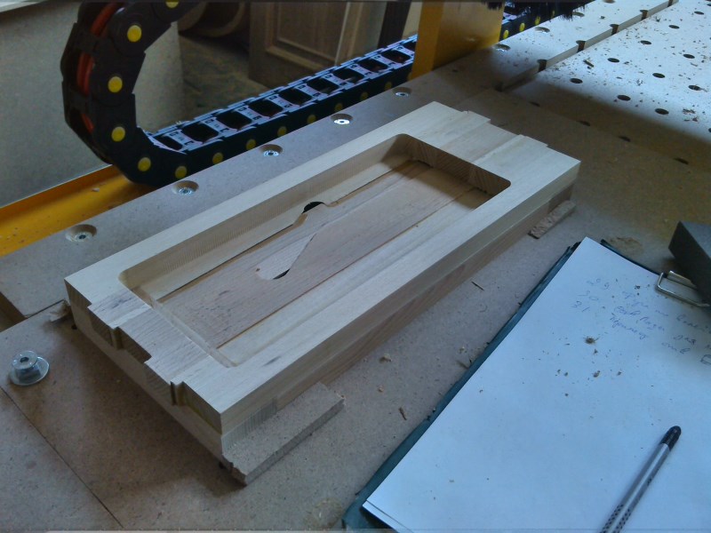

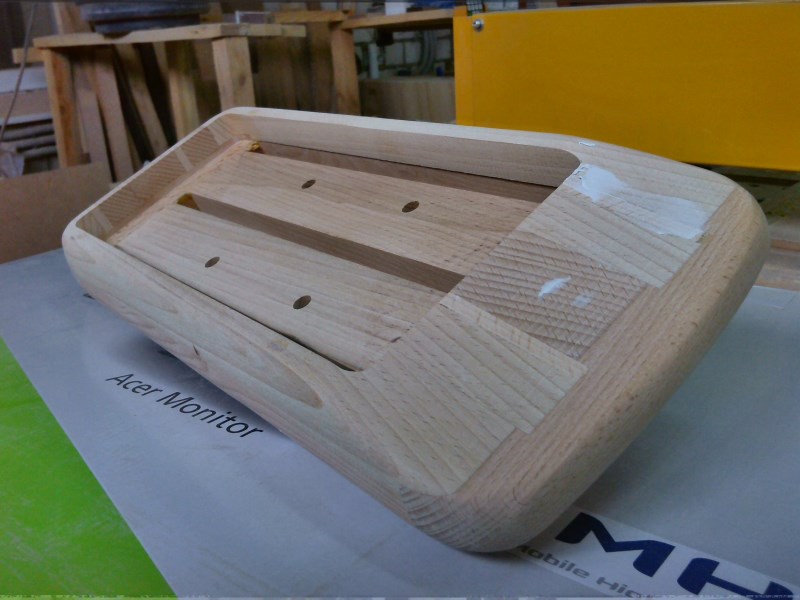

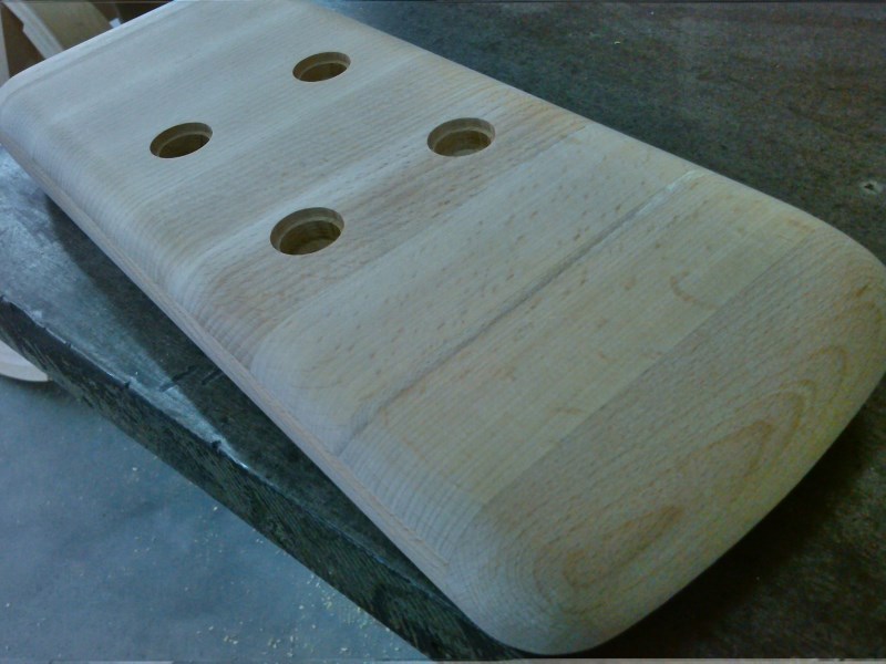

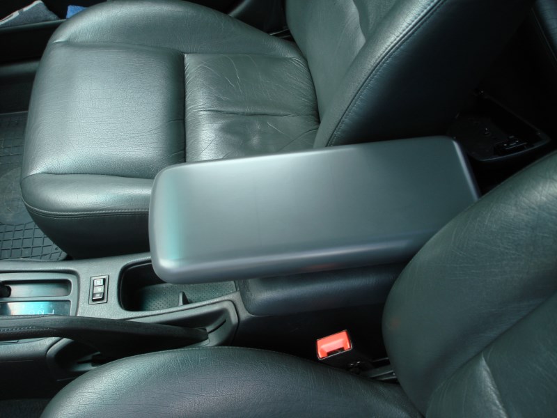

Заморочился.
Клееный бук + обработка на ЧПУ-фрезере + окраска профессиональными составами. Друзья помогли. В родной подлокотник крепится на болты 8х100, высота регулируется.
