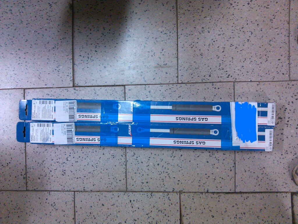

Поставил такие,работают хорошо
CameraZOOM--picsay.jpg [ 247.85 KiB | Просмотров: 10855 ]

На фото вообще непонятно, кто это? Kilen 464034 по Экзисту???
Какой артикул, параметры? (выталкивающая сила)
И почём?

Kilen,реферанс не знаю заказывал на работе.Параметры не указаны.По 610 р
