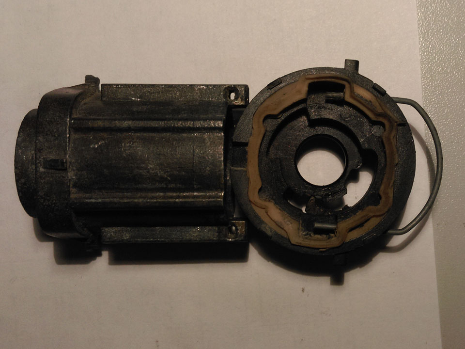

Отмечу, что именно стопорное кольцо снимать не обязательно — я не сумел понять, зачем я это сделал и в дальнейшем уже к нему не притрагивался. Разбирать стоит сразу со стопорной дуги, вставленной с боку:
Комментарий к файлу: Разбор замка: с боку вынимается стопорная дуга, которая в собранном виде, продевается в отверстия.
image1.jpg [ 118.73 KiB | Просмотров: 16527 ]
Стопорная дуга вставляется с боку и в собранном виде удерживает заднюю пластиковую часть замка с передней цинковой вместе. По фото можно как устроено.

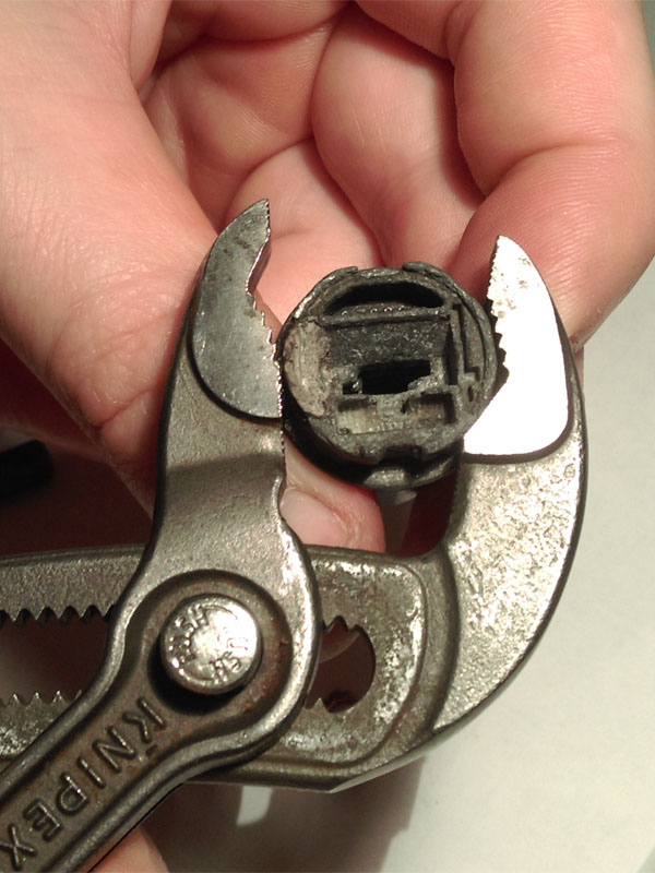

После отделения цинковой части замка, снятия с неё пластиковой облицовки, она у меня разобралась на два цилиндра: Самый большой, который показан на фото выше и тот, что вставлен в него с личинкой. Этот внутренний цилиндр у меня был полностью закостеневшим. Ничего не двигалось и я понять не мог, там что-то запрессовывалось или личинка должна свободно выниматься?
Попытался ухватиться ключом таким образом:
Фото постановочное, так как в процессе реально работы я ничего не снимал.
Комментарий к файлу: Так хвататься нельзя - цинк отламывается.
image2.jpg [ 115.85 KiB | Просмотров: 16527 ]
В результате фрагмент цинка сломался - на фото уже видно эпоксидный пластилин, взамен недостающего фрагмента.
В общем, когда всё исправно, личинка должна прям сама вываливаться из второго цилиндра и в процессе работы она в нём вращается. В моём случае личинка не вываливалась.

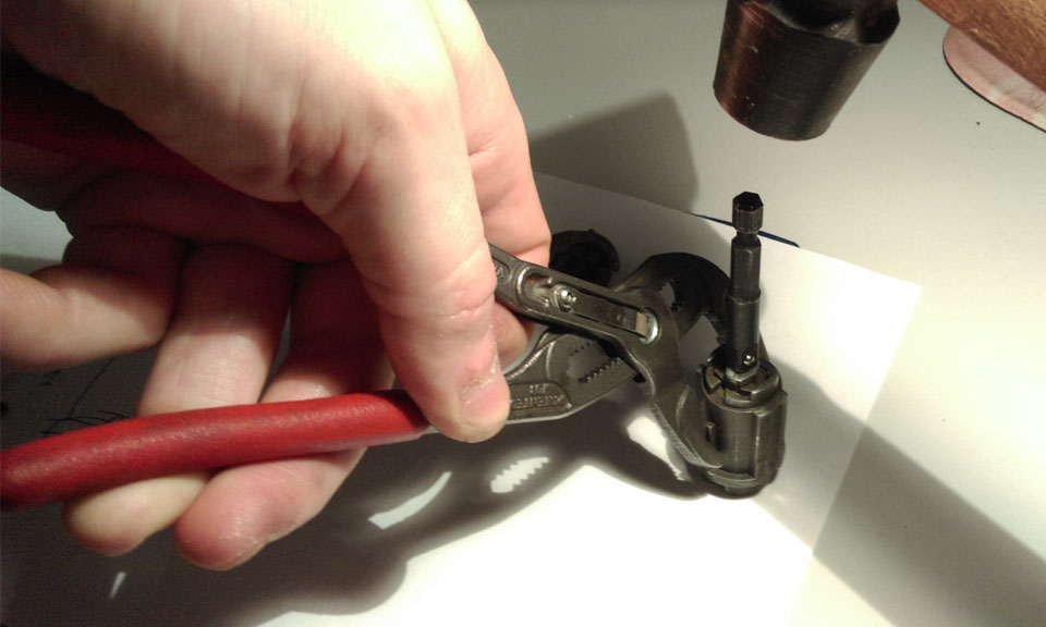

Я пытался отмачивать замок в жидком ключе - прям в банку из баллона выдавливал масло так, чтоб замок погружался в масло. Пытался нагревать его феном с максимальной для моего фена температурой 600 градусов. Результата не было. В общем, я его выбил, а выбивал я его примерно так:
повторяюсь, все фото постановочные, так как в процессе работы было не до этого.
image3.jpg [ 88.01 KiB | Просмотров: 16527 ]
Ключом удерживал цилиндр на весу, а сверху стучал. При этом торцевая часть личинки, по которой стучал, деформировалась и в ответную часть потом уже не вставлялась - её пришлось обрабатывать надфилем.

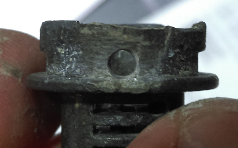

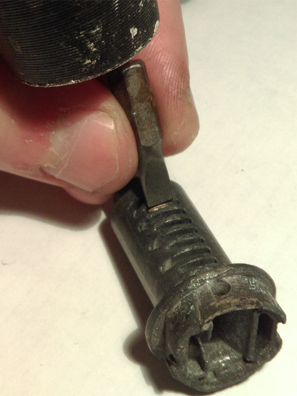

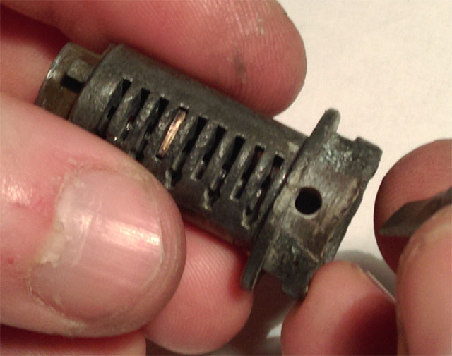

После этого личинка с секретами оказалась у меня в руках, я снова бросал её в масло на сутки, пытался греть феном с температурой 600 градусов - ничего не изменилось, пришлось стучать, но замачивания маслом и чистка размыли дерьмецо снаружи и стало понятно, в какую сторону секреты вынимаются и, соответственно, с какой стороны стучать:
Комментарий к файлу: Ещё одна постановочная фотка
image4.jpg [ 87.45 KiB | Просмотров: 16527 ]
На снимке всё уже вычищено и всё видно. Выбивал секретики плоским жалом отвёртки (теперь их модно называть битами).

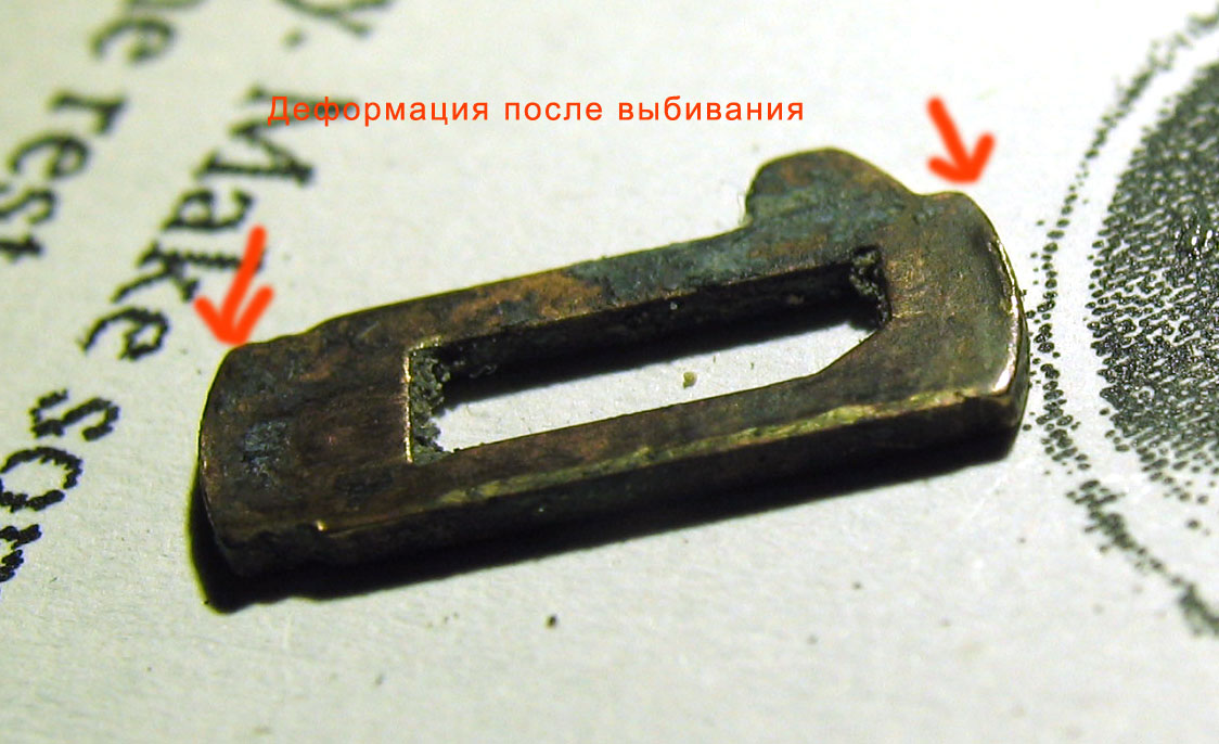

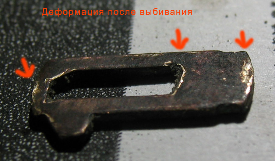

Стучать приходилось сравнительно сильно - секретики при этом деформировались и впоследствии их пришлось обрабатывать надфилем. Причём, когда секрет уже "стронулся" с места и начал двигаться, вынуть его всё равно не всегда удавалось и иногда стучал в обратную сторону, чтобы "раскачать". В результате, у меня некоторые секреты деформированы с обеих сторон:
image5.jpg [ 160.45 KiB | Просмотров: 16527 ]
А этот секрет было не вынуть, даже после того, как он стал люфтить в личинке, в результате, на нём деформации даже на внутренней части:
image6.jpg [ 102.53 KiB | Просмотров: 16527 ]
Все они зачищались со всех сторон, с торцов, внутри. Пазы, куда они вставляются тоже чистились и впоследствии секреты в личинку свободно проваливались.

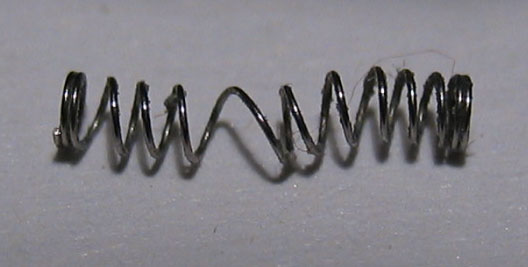

Стоит также сказать про пружинки: их я вынимал иглой. Одна из пружинок очень не хотела выпрыгивать из личинки и, когда, с помощью иглы я вынудил её показаться наружи, я ухватился за неё и потянул, вот результат:
image7.jpg [ 35.96 KiB | Просмотров: 16527 ]
Выдёргивать пружинки нельзя - надо ковырять иглой у основания, пока она не вылезет.

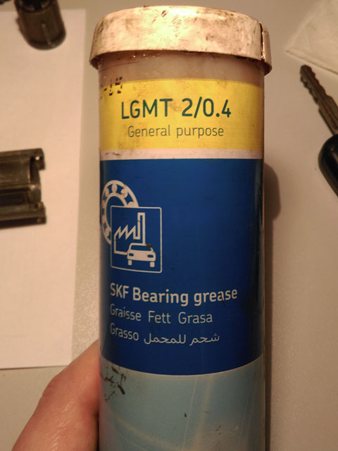

гугл сказал, что обычно для смазывания замков используется смазка типа литола, на основе литиевого мыла. Она не впитывает в себя влагу и этим примечательна. Также на пластиковых частях замка были остатки смазки, очень похожей на этот самый литол и я решил смазать смазкой для подшипников SKF, она из этой серии.
image11.jpg [ 64.78 KiB | Просмотров: 16527 ]

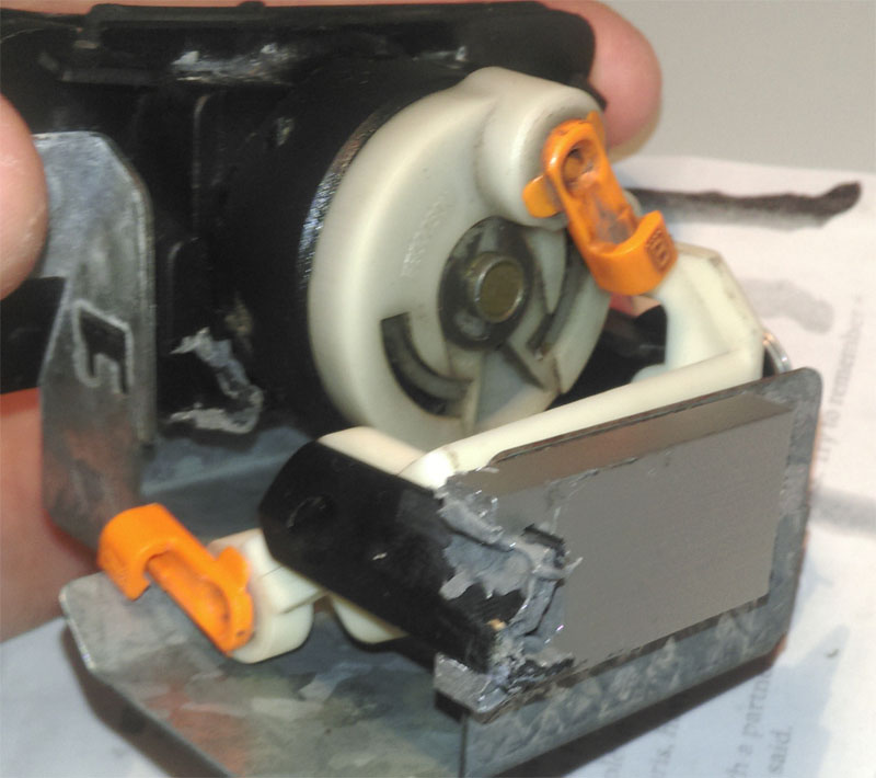

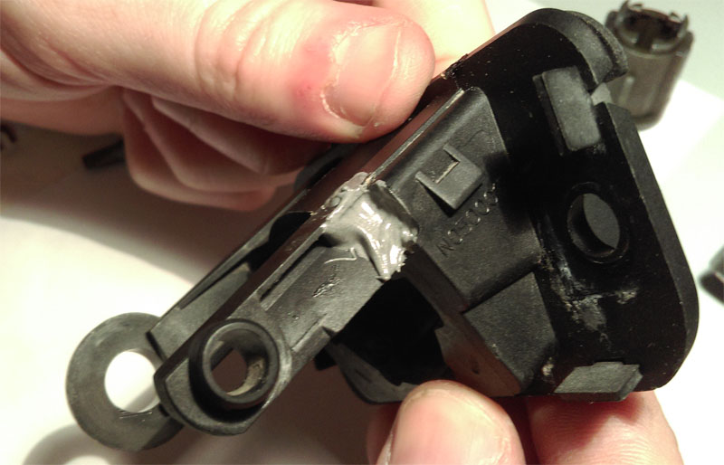

После сборки надо было что-то решать с отломанной пластиковой стойкой. Сперва решил опробовать эпоксидку поксипол:
image12.jpg [ 86.22 KiB | Просмотров: 16527 ]
Сразу отломилась. Хотя, клеил дважды и один из разов отламывал руками, вроде не очень-то слабо держалась, но при практическом испытании хватило лишь на одно открытие.

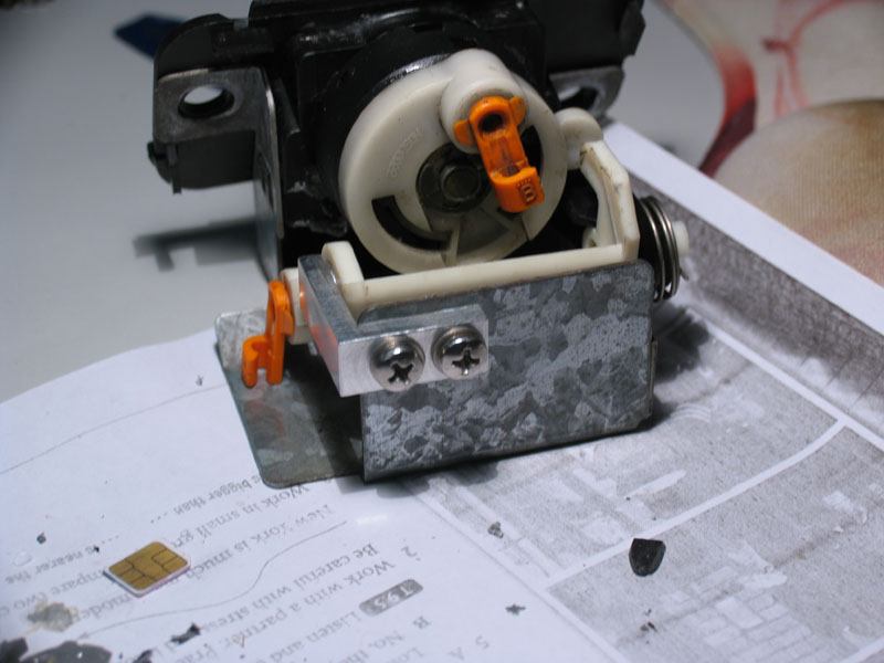

В общем, сейчас делаю решение на подобии опубликованных выше, с креплением отломанной стойки к железке, а пока сделал времянку из куска алюминьки (из максидома), поксипола и двухстороннего скотча :)
Двусторонний скотч, правда, не простой - 3m VHB, на него клеят камеры GoPro.
image13.jpg [ 95.41 KiB | Просмотров: 16527 ]
В результате, должно быть так: https://youtu.be/9qf6Hwaivv0
В алюминьке вырезан паз для пластиковой стойки и стойка туда вклеена поксиполом. А сама алюминька держится на двустороннем скотче. Пока работает, предположительно, через неделю переделаю.

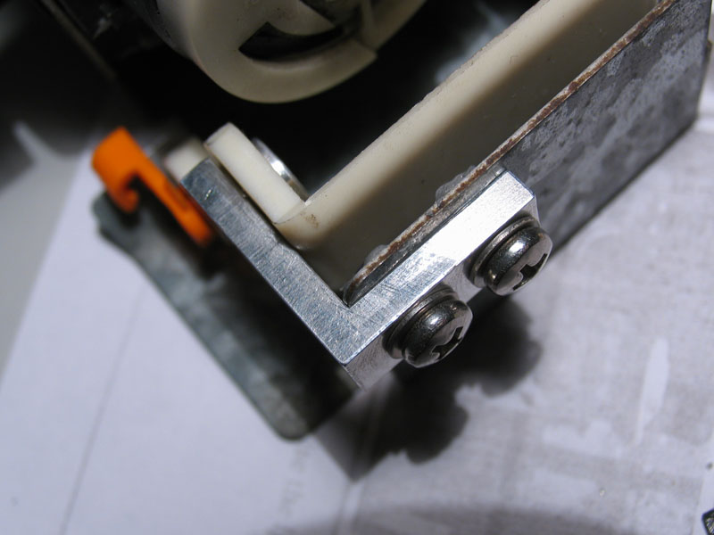

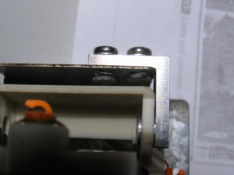

Оказалось, что когда багажник закрыт ключём, с кнопки его уже не открыть - для меня это оказалось новостью :)
Снял свою времянку, вот как у меня сделано:
IMG_7126.jpg [ 92.33 KiB | Просмотров: 16488 ]
IMG_7124.jpg [ 62.08 KiB | Просмотров: 16488 ]
IMG_7123.jpg [ 78.97 KiB | Просмотров: 16488 ]
Деталь выполнена стараниями соседа, но вообще, под конец я сообразил, что можно было просто найти на авито объявление печати пластиковых деталей и сделать деталь из ABS пластика.
