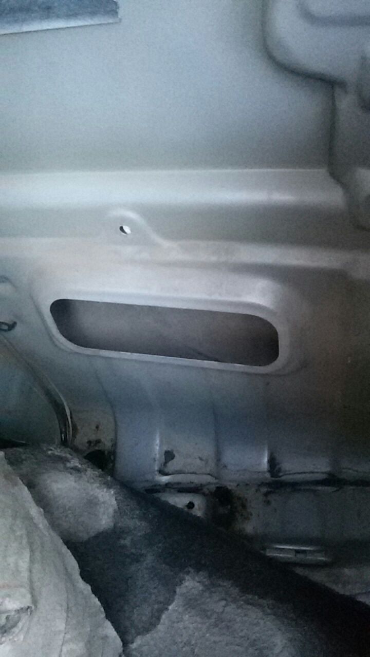

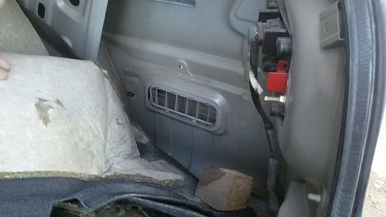

это и есть вентиляционное отверстие?

с левой стороны вообще просто отверстие без ничего, но воды нет, сухо

да. это оно и есть.
