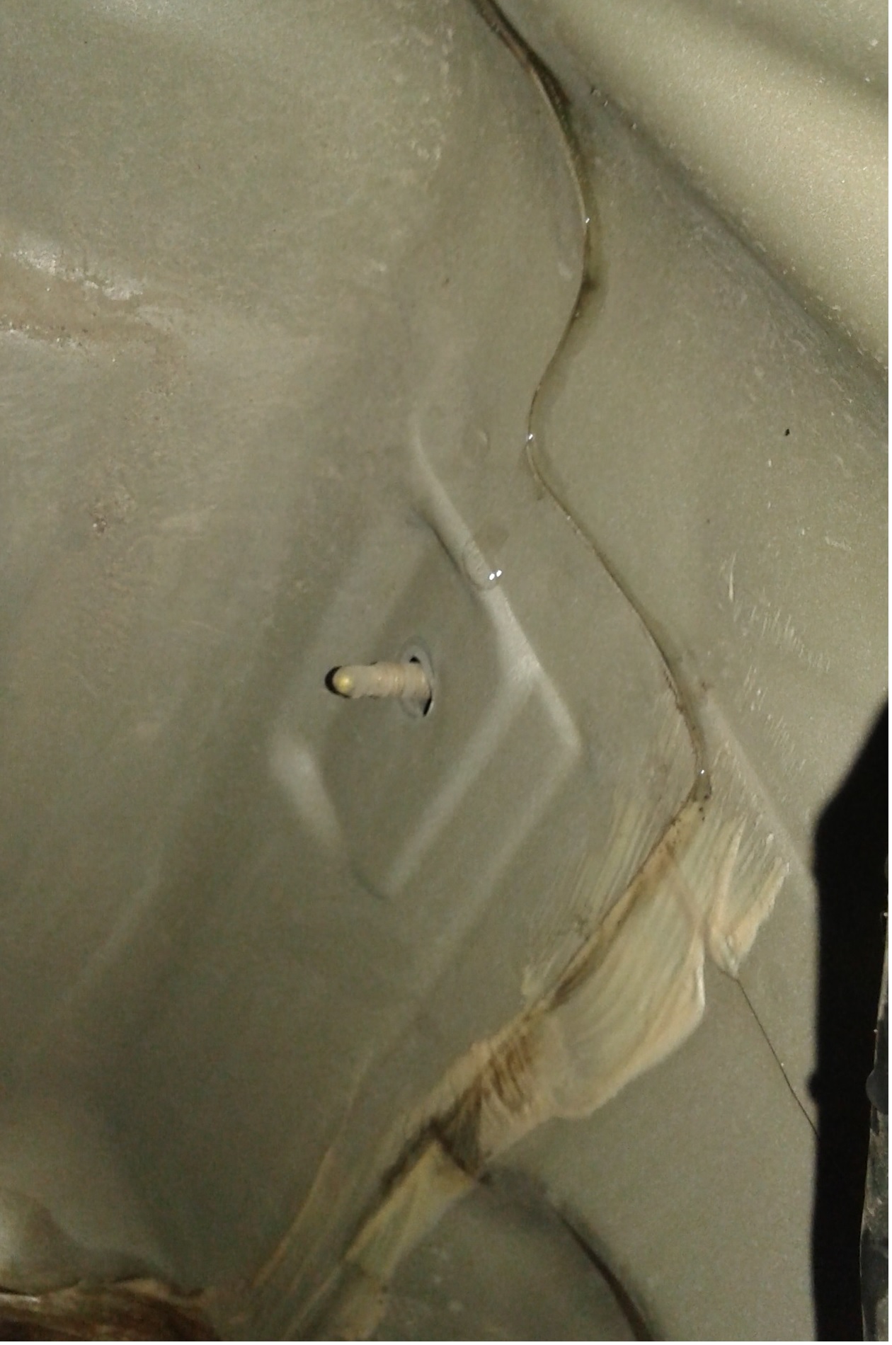

приехал с мойки. вот отсюда получается вода попадет. Подскажите, чем лучше замазать этот шов?

 Заголовок сообщения: Re: Вода в багажнике
СообщениеДобавлено: Вт июн 30, 2015 6:37 am
Сообщения: 147
Откуда: Киров
6 лет назад проделал дырки в резиновых заглушках сверлом на 8 мм. Езжу по песчаным и грейдерным дорогам...пыли не замечено...правда регулярно, раз в год, обрабатываю нишы RUST STOPом, так как прошлым владельцем был запущен процесс коррозии в нишах.
