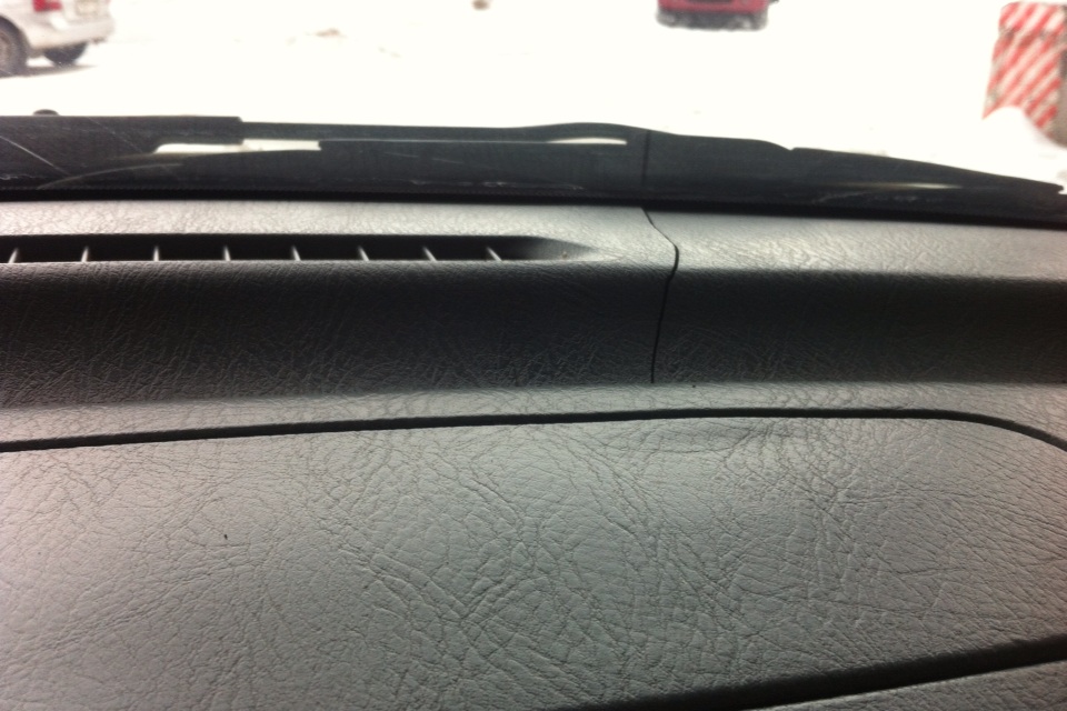

Подниму тему, кто-нибудь все же успешно лечил трещины на панеле? А то уж очень сильно в глаза бросается она:(
image.jpg [ 173.93 KiB | Просмотров: 27922 ]
