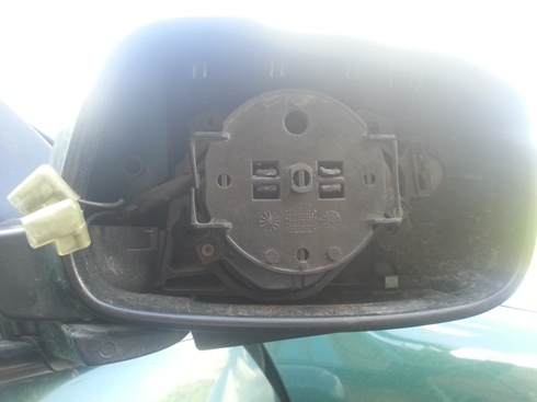

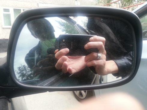

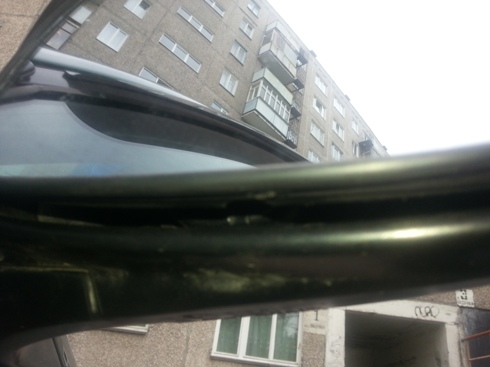

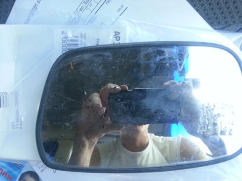

На прошлой неделе разбили мне зеркальный элемент бокового зеркала. Я поначалу расстроился и думал что попал на N-ную сумму денег. Но благо все обошлось. Поскольку корпус зеркала был целый и электропривод тоже работал, я заказал тока зеркальную часть самого зеркала с обогревом....Экзист мне предложил тока оригинал за 2,5 рубля....Пошуршав инет нашел аналоги которые стартуют от 500 ре....http://www.autopiter.ru/PriceList.aspx? ... id=5403490 вот он сайтик...Но есть одно НО я заказывал себе API оно оказалось чуточку больше, но в корпус входит без проблем...и по креплению не подходило....пришлось покалхозить немного и посадить новое зеркало на старый корпус(вытащив из последнего разбитое зеркало и помазав эбоксидкой)....если интересно как смотрится теперь могу выложить фотки....но мне нра учитывая сумму в 800 ре(зеркало и эбоксидка)...

я когда искал ничего про это не нашел....может плохо искал....и мне пришло зеркало с обогревом и в корпусе....я выковырнул разбитое стекло из старого корпуса, приклеил новый корпус с зеркалом к старому корпусу(чтоб была возможность снять если что сам зеркальный элемент) и вставил все это....завтра выложу фотки....жаль сам процесс не фоткал...тока начало и уже финиш....

Начало....
Комментарий к файлу: старое и новое зеркала
20130704_143740.jpg [ 86.38 KiB | Просмотров: 20238 ]
Комментарий к файлу: сам корпус
20130704_143724.jpg [ 58.33 KiB | Просмотров: 20238 ]
Комментарий к файлу: разбитое зеркало
20130704_143711.jpg [ 74.22 KiB | Просмотров: 20238 ]

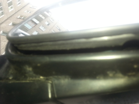

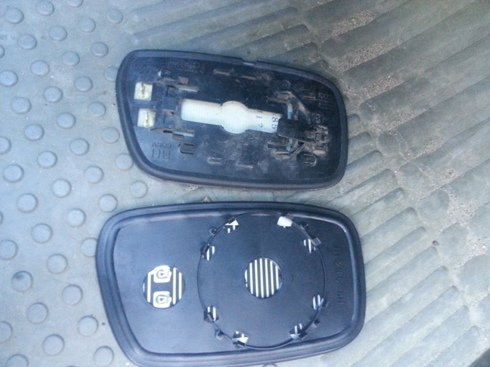

А вот и продолжение....
20130706_154242.jpg [ 77.18 KiB | Просмотров: 20194 ]
Комментарий к файлу: вид снизу...тут немного видно как новое зеркало приклеино к старому корпусу
20130706_154152.jpg [ 51.25 KiB | Просмотров: 20194 ]
20130706_154142.jpg [ 62.93 KiB | Просмотров: 20194 ]
