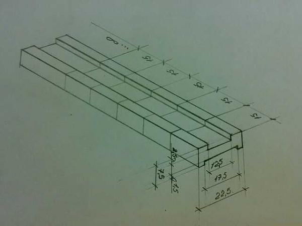

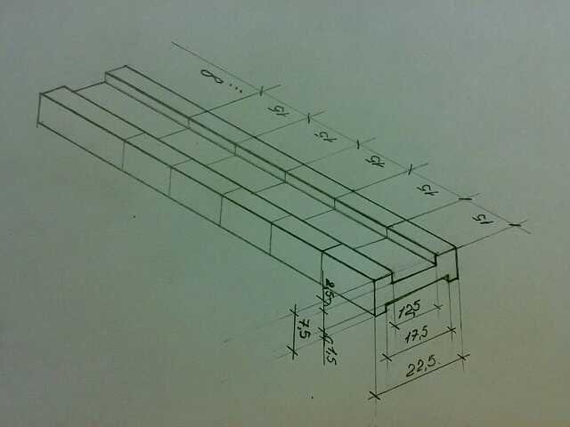

Восстановил таки я свои ограничители 8)
Путем вытачивания новых сухарей. Пригодился чертежик с Карина форума.
Была приобретена заготовка из капролана и отдана фрезеровщику вместе с пригодившимся чертежиком. Далее по очереди снимались ограничители с дверей и восстанавливались путем замены на заранее выточенные сухари. Капролон неплохо обрабатывается напильниками. При вытачивании сухарей использовал обломок ножовочного полотна и надфиль. От заготовки, даже еще осталось, на целый комплект, еще на одну машину :)
Цена вопроса 300 руб - заготовка, 400 руб - за работу фрезеровщику.
Комментарий к файлу: чертеж заготовки
