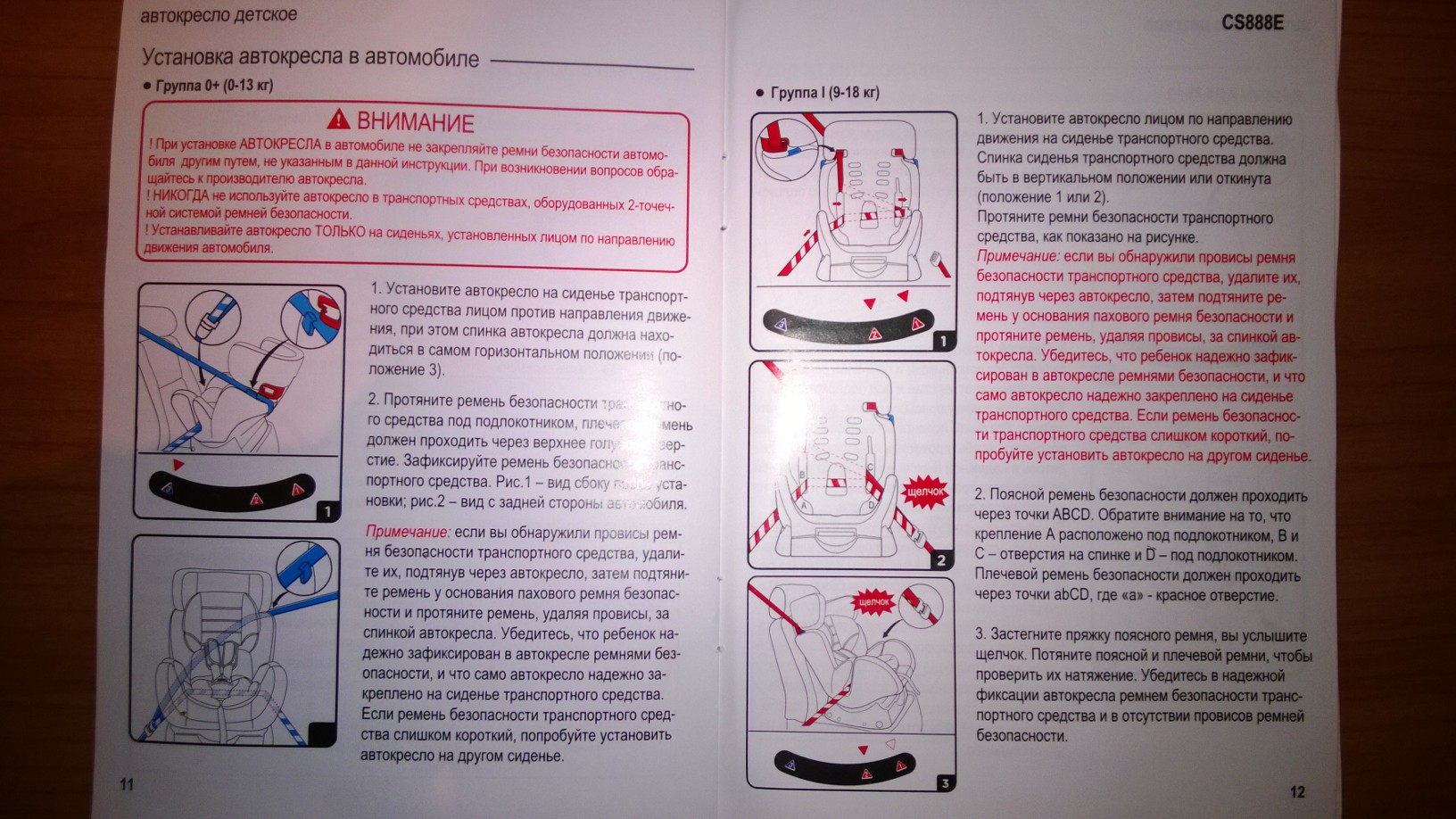

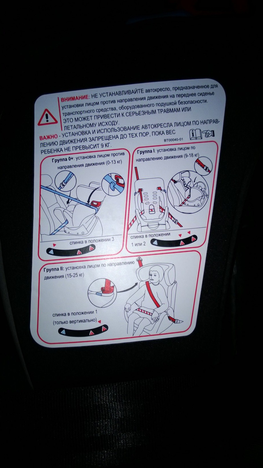

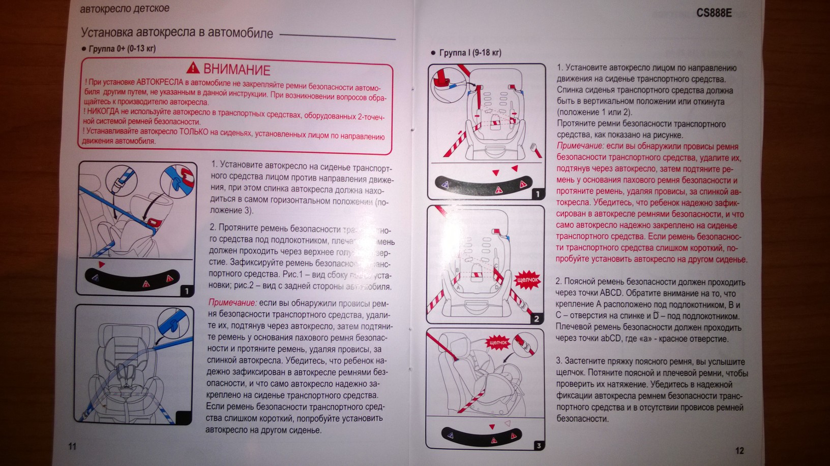

Вот сфотал инструкцию, вроде все правильно делаю, но ремня не хватат.... (((
WP_20131211_08_59_55_Pro.jpg [ 291.52 KiB | Просмотров: 11173 ]
WP_20131211_08_31_27_Pro.jpg [ 415.45 KiB | Просмотров: 11173 ]

СообщениеДобавлено: Чт дек 12, 2013 10:38 am
Значит остаётся сдать в магазин как не подходящее кресло и выбрать что-то приличное с изофиксом.
Или без изофикса, но всё равно приличное.
Ибо что нормальные производители просчитывают кресла и под наши ремни.
и вообще: будь у меня изофикс, я бы обычные даже не рассматривал...
