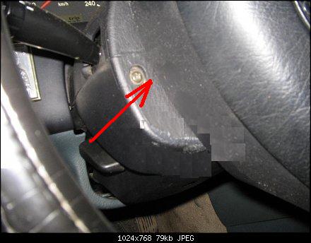

Здравствуйте, напрягает звук из под руля. Похожий на "фур-фур", как будто тонкая резинка вибрирует на воздухе. Наблюдается при повороте руля влево с последующим резким поворотом вправо.
Что это прокладка какая-нибудь, а может что еще? Если прокладка, то как смазать, чем (силиконовая смазка может)?
Комментарий к файлу: Стрелкой показан источник звука

А подушка безопасности у тебя прикручена? Подёргай её, если болтается (слететь она всё равно не слетит - на клипсах, но болтаться будет) то прикрути. Неприкрученная подушка добавляет много "приятных" звуков.
А так скорее всего это отсутствие пластиковой смазки подрулевого переключателя. Ещё чисто теоретически шуршать может спиральный провод, хотя на практике не видел такого.

Подушка не болтается. А вот кстати спиральный провод: не всегда срабатывает сигнал и пару раз летом загоралась неисправность SRS. Подскажи в какой последовательности правильно разобрать, т.е снять руль и т.д.

по бокам от подушек есть дырки, выкручивай 2 болта (торцевой звездочкой), которые держат подушку и снимай ее. Болты полностью не выходят, если не прилагать усилия, просто в крайние положения выдвинь и снимай подушку. Под ней спиральный провод расположен.

у меня тоже скрип резиновый при повороте руля,где смазывать?пшиканье силиконом не помогло,подушка не болтается.

уверен шлейф перегнут... если с паяльником общался - починить не проблема!

Нет,тот скрип который в резинке на кузове я знаю.скрип именно между рулем и кожухом.
