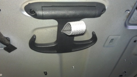

Хочу поделиться с коллегами рацухой ;)
Приобрел сие чудо уже месяца 2 как, но не перестаю радоваться удобству которое он доставляет. В основном при перевозке пакетов из супермаркета. Раньше я их завязывал - узлы затягивались ... короче гемор был еще тот
Ну и самое главное это номерок: 1K5 867 615 A
На ЕМЕКСЕ чуть больше 350 рупий обошелся
PS Кстати фотки не мои - лениво было фоткать. Но если надо кому подробностей - фотну :hi:

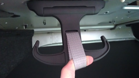

На фото крючок установлен на штатное место. Хотелось бы все таки посмотреть, куда и как установил крючок на Avensis.

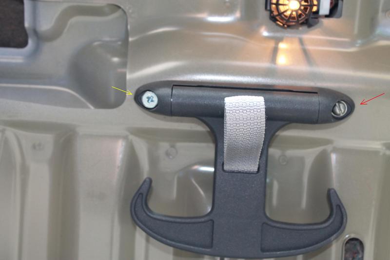

Короче на фото, желтой стрелкой обозначено отверстие, которое существует.
Для крепления крюка в существующем отверстии, вставляем винт, а гайку изнутри придерживаем пальцами. Закрепив крюк намечаем место под второе отверстие (обозначено красной стрелкой).

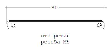

После того, как просверлили второе отверстие (предварительно сняв крюк) начинаются танцы с бубном. Цель этих танцев - не снимать заднюю полку. Вместо гайки будем использовать планку показанную на рисунке ниже. Такие планки часто встречаются в промышленности. Что бы удержать эту планку при закручивании, я использовал отвертку и надетую на нее ПХВ трубку. ПХВ трубка должна сидеть не в натяг, для того, что бы вставить в зазор между жалом отвертки и трубки, ту самую планку. Т.е мы как бы удлинняем отверткой эту самую планку. Далее удерживая отверткой планку через проем вкручиваем винт. А после, уже совсем влегкую закручиваем первый винт. Повозиться конечно пришлось. У меня получилось где то с 3-4 раза. Но оно того стоило - я не снимал заднюю полку.

Перфекционизм не чувстувуется... :sad:
 Заголовок сообщения: Re: Крюк в багажник седана
СообщениеДобавлено: Вс апр 27, 2014 3:18 pm
Из Википедии
Перфекционизм — в психологии, убеждение, что наилучшего результата можно (или нужно) достичь. В патологической форме — убеждение, что несовершенный результат работы неприемлем.
VVV
Психологическую или паталогическую форму имеешь ввиду?
СообщениеДобавлено: Вс апр 27, 2014 3:32 pm
винтики одинаковые поставь... :)
СообщениеДобавлено: Вс апр 27, 2014 3:44 pm
Да Вы батенька, не побоюсь этого слова, ПЕДАНТ :)
СообщениеДобавлено: Вс апр 27, 2014 3:46 pm
симметричное д.б. симметричным. несимметричное - несимметричным.
СообщениеДобавлено: Вс апр 27, 2014 3:53 pm
И я за винтики.Левый саморез всё колхозит. :D
СообщениеДобавлено: Вс апр 27, 2014 4:50 pm
Возьму какой нибудь замазки и замажу оба - будет симметричным.
Кстати они разные даже по диаметру. Тот что дальний М5 а ближний М6.
В комплекте крепежа как у VVV не было. Вот что было под рукой то и поставил.
СообщениеДобавлено: Вс апр 27, 2014 5:27 pm
А я ставил винты под внутренний шестигранник. Штатный не использовал. Но у меня всякого крепежа...у-у-у-у...много. И на работе еще в два раза больше "собственного" и целое производство со складами при необходимости. :)
