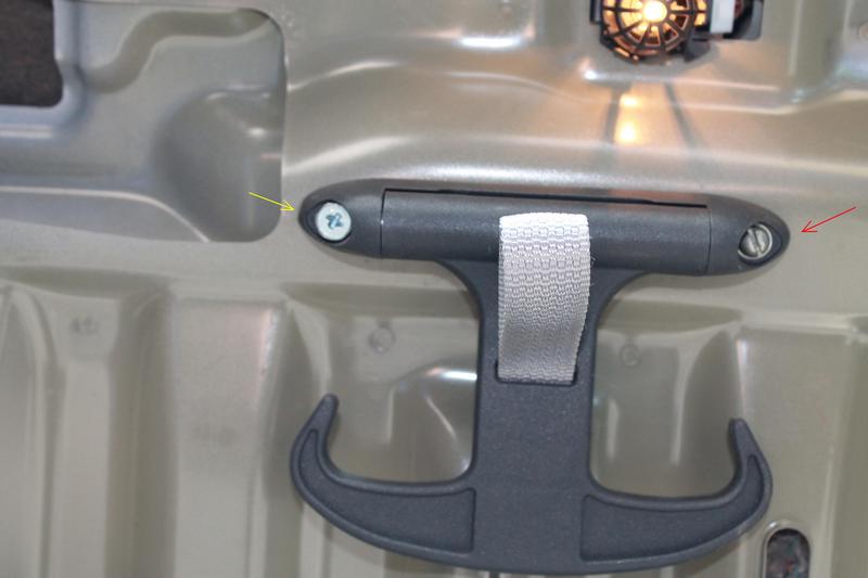

Заднюю полку я не снимал - извернулся так
Просверлить пришлось всего одну дырку. Ща пойду в гараж сфотаю
 Заголовок сообщения: Re: Крюк в багажник седана
СообщениеДобавлено: Вс апр 27, 2014 2:34 pm
Короче на фото, желтой стрелкой обозначено отверстие, которое существует.
Для крепления крюка в существующем отверстии, вставляем винт, а гайку изнутри придерживаем пальцами. Закрепив крюк намечаем место под второе отверстие (обозначено красной стрелкой).
После того, как просверлили второе отверстие (предварительно сняв крюк) начинаются танцы с бубном. Цель этих танцев - не снимать заднюю полку. Вместо гайки будем использовать планку показанную на рисунке ниже. Такие планки часто встречаются в промышленности. Что бы удержать эту планку при закручивании, я использовал отвертку и надетую на нее ПХВ трубку. ПХВ трубка должна сидеть не в натяг, для того, что бы вставить в зазор между жалом отвертки и трубки, ту самую планку. Т.е мы как бы удлинняем отверткой эту самую планку. Далее удерживая отверткой планку через проем вкручиваем винт. А после, уже совсем влегкую закручиваем первый винт. Повозиться конечно пришлось. У меня получилось где то с 3-4 раза. Но оно того стоило - я не снимал заднюю полку.

Перфекционизм не чувстувуется... :sad:

СообщениеДобавлено: Вс апр 27, 2014 3:32 pm
винтики одинаковые поставь... :)

СообщениеДобавлено: Вс апр 27, 2014 3:46 pm
симметричное д.б. симметричным. несимметричное - несимметричным.

И я за винтики.Левый саморез всё колхозит. :D

Возьму какой нибудь замазки и замажу оба - будет симметричным.
Кстати они разные даже по диаметру. Тот что дальний М5 а ближний М6.
В комплекте крепежа как у VVV не было. Вот что было под рукой то и поставил.
