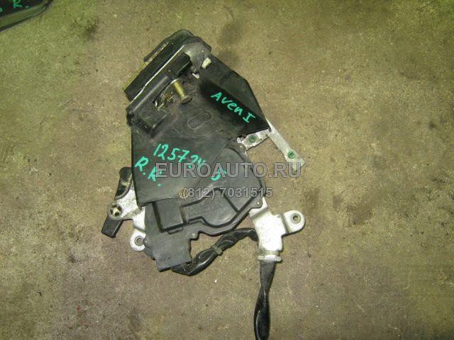

Я недавно себе переднюю дверь с праворульки поставил. Здесь писал viewtopic.php?f=18&t=689&start=45 Отверстия под замки тоже разные оказались. Но у меня с замком была дверь. На праворульной стоял с двойной блокировкой замок, а на моей нет. У тебя скорее всего замок без двойной блокировки (белый). Ищи замок с двойной блокировкой и подключай. Например евроавто 540 руб.

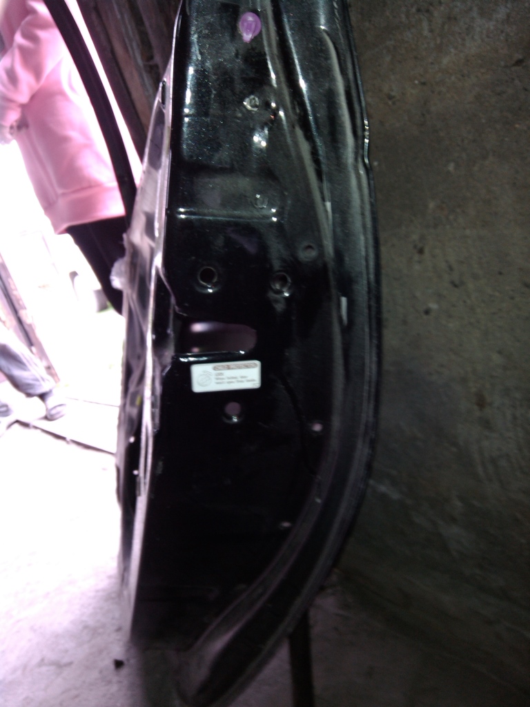

CameraZOOM-20140518154455993.jpg [ 241.56 KiB | Просмотров: 6689 ]
дверь от левого руля

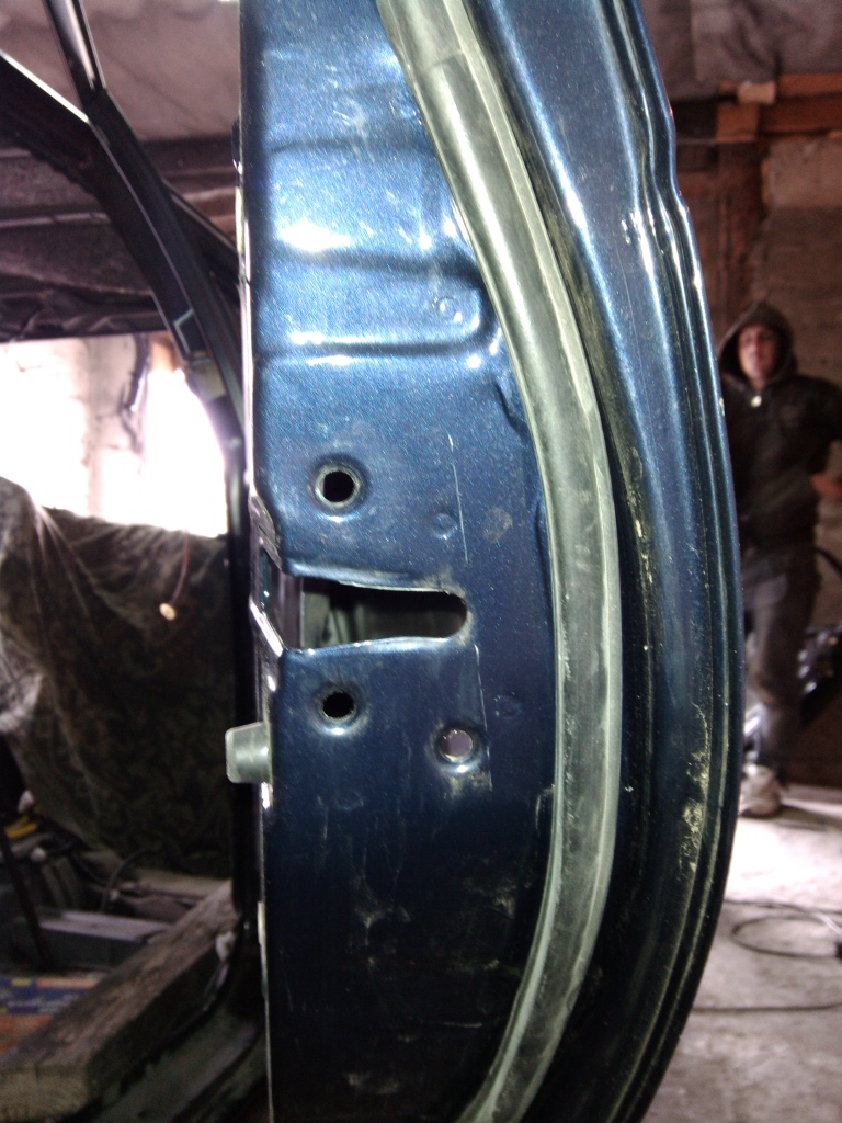

CameraZOOM-20140518154521872.jpg [ 351.05 KiB | Просмотров: 6689 ]
дверь от правого руля
может кому то пригодится. смотрим внимательно при покупке, не повторяйте ошибок других.
буду эту дверь возвращать назад и искать нормальную иначе много внутренностей менять((
