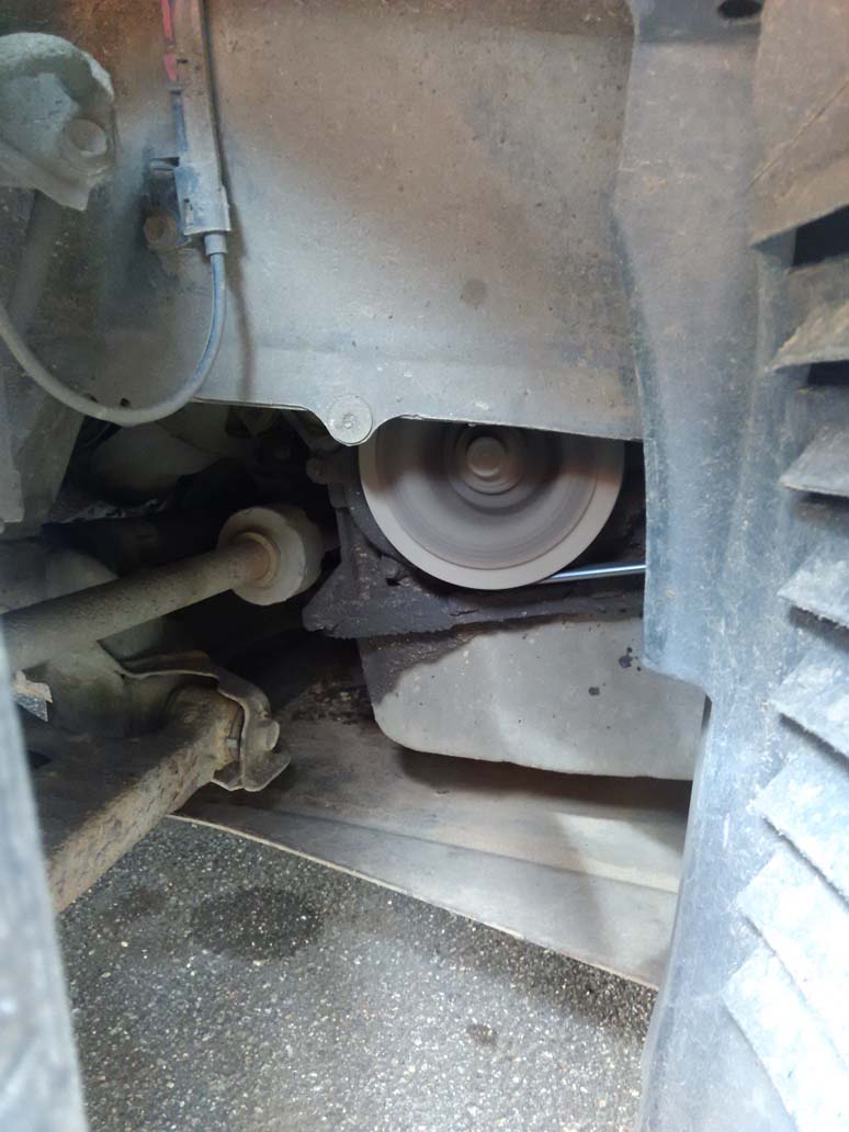

Здравствуйте, уважаемые форумчане!
Пожалуйста, помогите решить проблемку. Прикладываю фотографию зоны правого переднего колеса. Очевидно, что не хватает элемента локера между колесом и двигателем - для него есть крепления, да и ремень генератора явно должен быть закрыт. В Экзисте по каталогу тойоты нужную деталь не нашёл, консультант в офисе экзиста также подобрать элемент не смог. Со стороны левого колеса этот элемент также отсутствует, но там хотя бы не такая критичная зона.
Интересует название этого элемента и в идеале код для заказа.
Машина Авенсис II 2004г. 1,8л универсал.

51441-05030 я так понимаю здесь стояли пыльники двигателя,когда на твою машину ставили металлическую защиту картера,то эти пыльники убрали.На моей машине тоже стоит металлическая защита,но пыльники присутствуют.

У тебя 25-й авик,но я думаю смысл тот же,только пыльники двигателя ищи на схемах своего авто.

http://www.japancats.ru/toyota/Parts.as ... %D0%B7%202 вот схема для твоего авто.

В каталоге Japancats в разделе "Кузовные детали, интерьер, экстерьер" -> пункт "Поперечный элемент подвески, защита двигателя". Код правого 51408-05033, левого - 51409-05020 - они? (смотрел для zz мотора).

Называются-Пыльники моторного отсека

Да, действительно, это пыльники двигателя, но по форме они, оказывается, ещё "заходят" под двигатель. Сегодня-завтра залезу под машину и прикину, можно ли их будет поставить с защитой картера. Как вариант, отрезать "ненужную" горизонтальную часть и оставить только вертикальную, чтобы прикрыть ремень.

У меня т25 и пыльники под двигателем стоят, хотя и стальная защита тоже стоит, думаю она не должна мешать, т.к пластиковые крепятся на клипсы снизу.
Только новый пыльник стоит очень дорого,есть смысл поискать б/у, на профильном фороме по Авенсисам т25 много машин в разборе, спроси там, здесь только Авенсисы 1997-2003г.в
