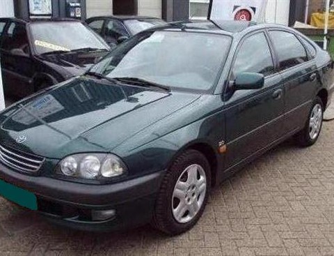

Я нашёл пару вариантов:
Терра 1,8-1999-224.000- ухоженная
Сол 2,0 VVT-I 2001, 173.000_ уже с ESP-5 дверей- менее ухожена
Цена почти та же.
2,0 VVT-I как я понял не проблемный, как 1,8 VVT-I.
У кого есть соображения по этим 2 вариантам?
Спасибо!
91900492_29052013001809_0413_3.jpg [ 60.02 KiB | Просмотров: 9545 ]

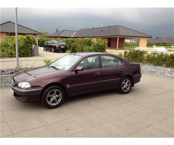

Цена почти та же.
Спасибо!
toyota-avensis-20-vvt-i-sol.jpg [ 55.04 KiB | Просмотров: 9543 ]
Toyota Avensis 2,0 Sol Plus, чёрный, 1998, 210.000 км, 17 диски, живу в Дании
 Заголовок сообщения: Re: Вопросы по покупке Авенсиса
СообщениеДобавлено: Ср май 29, 2013 9:56 am
alexdanija
на этой фотке дорестайл, у него 3SFE (не VVTi)

Первая фотка похожа на кидаловские объявы,да и описание не соответствует. :sad:
