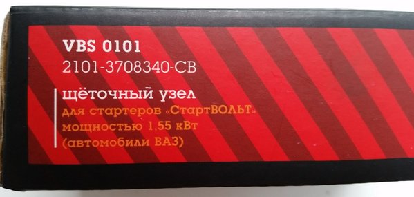

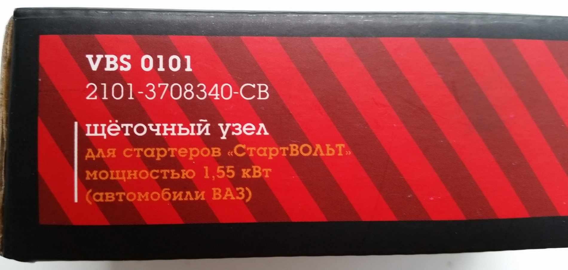

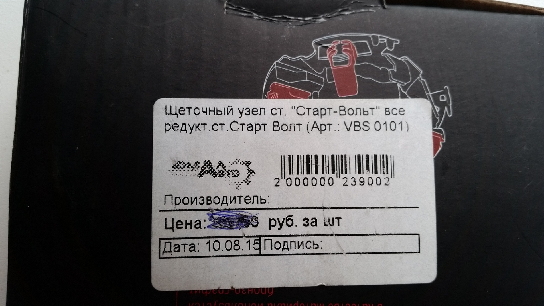

Случилась такая беда: вечером заехал на стоянку у дома а утром стартер перестал включатся. Втягивающее срабатывает, стартер не крутит. Перемыкал контакты отверткой, толку никакого. Решено было снять стартер. Снимал без ямы, прямо из под капота. Когда разобрал стартер, охренел. Щетки в ноль. Даже провода, которые идут к щеткам поотлетали. Так как был в Краснодаре, думал что щеточный узел под заказ и пока придет, хрен его знает. Решил колхозить с любых щеток. Доехал до ближайшего автомагазина, оказался запчасти для ВАЗ. Попросил щетки любые на стартер. сказал что паять буду. Вопрос продавца: нужны толстые или тонкие? Говорю: хрен его знает, вот тебе щеточный узел посмотри щетки. Через минуту вышел и положил передо мной один в один щеточный узел. Сказал что с копейки со стартера ( вроде бы сказал что на всех роторных такой узел идет). Единственно, что немного не так, так это диаметер отверстия на пластине, к которой идет плюс со втягивающего. Он немного меньше. Но работа отверткой в течении пары минут все устаканила.
Комментарий к файлу: Номер щеток
20160728_183500.jpg [ 486.42 KiB | Просмотров: 10610 ]
Комментарий к файлу: Маркировка коробки
20160728_183442.jpg [ 402.77 KiB | Просмотров: 10610 ]
Комментарий к файлу: Щеточный узел. Если приглядется, то видно что щеток нет торчат пружины и провода отдельно.
0232.jpg [ 445.91 KiB | Просмотров: 10610 ]
