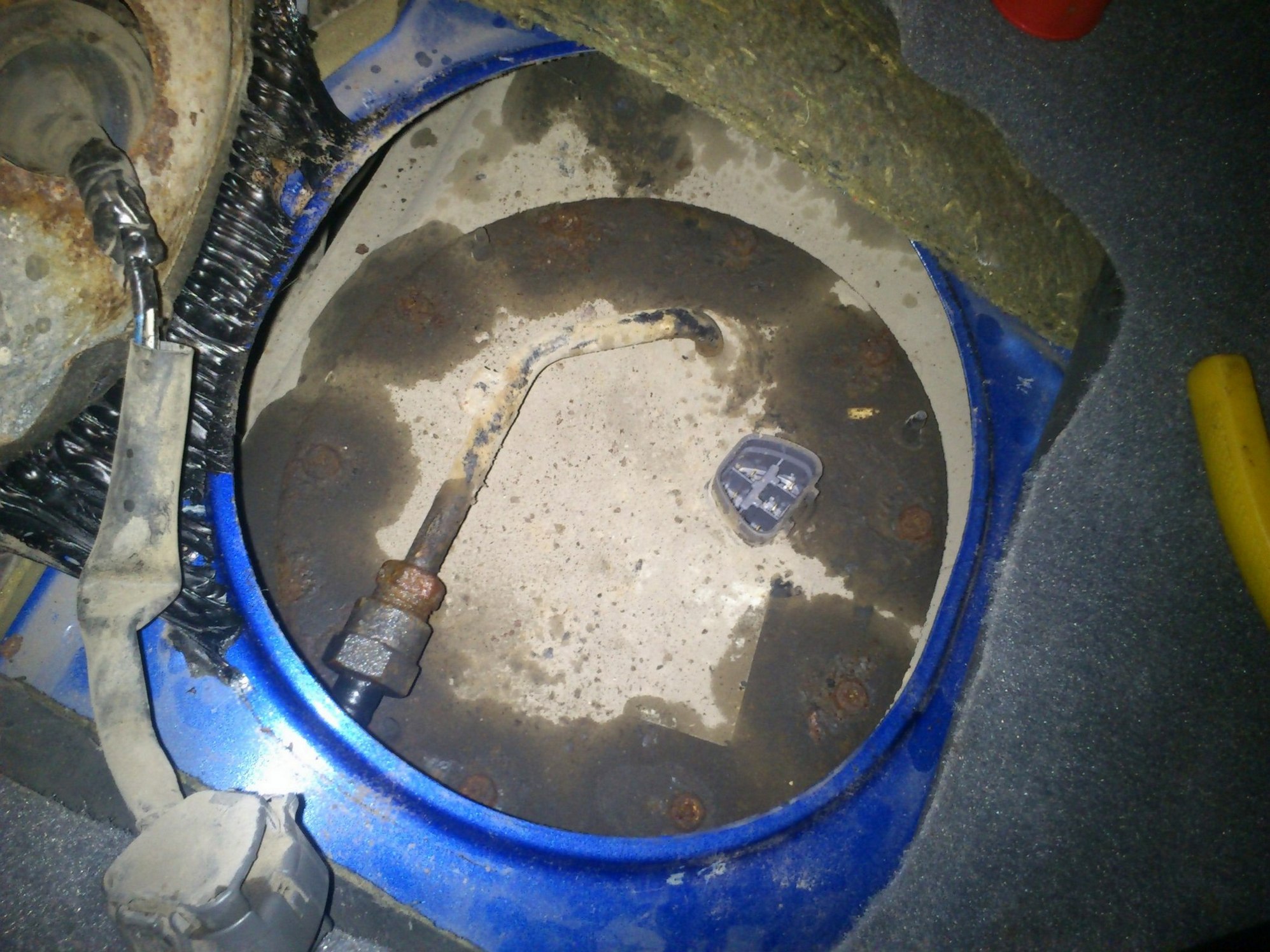

Всем добрыйдень! Решил я как-то тут поменять сеточку бензонасоса. При вскрытии обнаружил такую картину(см.фото). Половина шляпок винтов просто сгнили, в остальные вставляешь отвертку-шлицы слизываются. Кто сталкивался? Что делать?

WD-шка не помогает!

а у тебя шляпки винтов не шестигранной формы? у меня их можно открутить обычной торцевой головкой на 7 или 8, точно не помню.

Шляпки винтов-полусфера, под обычный крест.

Срубай зубилом, сливай бенз, запихивай в бак тряпку, и начинай высверливать. Можно снизу под болт(что от него осталось) положить магнит от динамика -будет меньше стружки. Дале проганяй резьбу, М-5 вроде там.

Можно сверлом на 10-ть высверлить шляпки,вынуть насос,а потом пассатижами попробовать вывернуть остатки винтов.Нужно было изначально крестовую биту подобрать по месту,тогда может и удалось бы винты открутить.А так там должны быть болтики под крестовую отвёртку и под головку на 6-ть.
