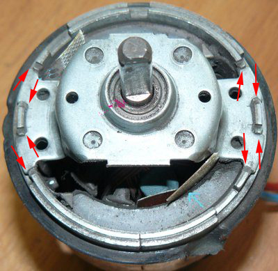

Берем мотор, ставим в раскрытые тиски длинным валом вниз и со стороны щеток зубилом "забиваем взад" расклепанное (на основании фото с carina-e.ru.)
Снимаем кронштейн со стороны щеткок вместе с ними, вынимает ротор, моем подшипники, капаем немного масла, собираем в обратной последовательности и расклепываем. Добавляем масла в подшипники - тут оно начинается отлично поглащаться внутрь :)

P1040875.jpg [ 128.43 KiB | Просмотров: 6946 ]
