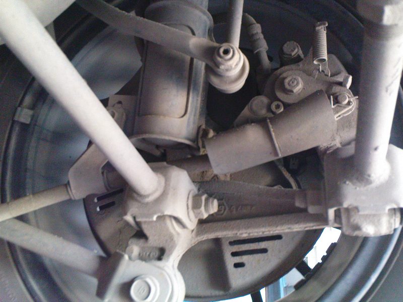

Уважаемые форумчане. При замене тросов ручника на avesise с задними дисковыми тормозами столкнулся с головоломкой, не могу понять куда крепятся показанные на картинки элементы крепления тросиков ручника. В книге по ремонту и эксплуатации ничего нет, на старых тросах эти элементы были так де не закреплены, интернет информации не дает. К чему их крепить?????

на аммортизатор м.б? У меня приварены "пустые ушки".

konan01
Отметил бы на картинке какие именно...
Каждый тросс крепится в 2х местах к кузову, а еще к заднему щиту фланцем
К кузову под задним сиденьем торчат шпильки из кузова и в районе переднего сайлентблока задней продольной тяги есть ушко (туда болтом)

я тоже не нашёл куда эти штуки крепятся, думаю, что или для них крепление есть только на ориг. стойках, или наоборот на оригинальных тросиках крепления сделаны по другому. я не парился, просто разогнул их и снял :P

Я тоже думал их просто снять, но тогда они будут в контакте со стойкой либо рычагом, а в итоге перетрутся, не хотел колхоза, но видно придется. Спасибо за отклик

Я когда менял у меня эти уши болтами были привернуты к кронштейнам продольных тяг! Потом когда сайленты на тягах менял откручивал троса!

У меня есть куда прикрутить. каждый трос двумя хомутиками к кузову прикручен. А если без хомутика, то быстрее резинка лопнет,и вода попадёт в трос. зимой замерзнет и прикусит ручник.

На стойке снизу есть кронштейн - туда и прикручиваются.
Если не прикрутить, то тросы лягут примерно на сайлентблок поперечной тяги и рано или поздно протрется их оплетка со всеми вытекающими...
Я вот здесь писАл про разницу на примере Кариновских стоек viewtopic.php?f=17&t=551&p=74778&hilit=%D0%B7%D0%B0%D0%B4%D0%BD%D0%B8%D0%B5+%D1%81%D1%82%D0%BE%D0%B9%D0%BA%D0%B8+%D0%BE%D1%82+%D0%BA%D0%B0%D1%80%D0%B8%D0%BD%D1%8B#p74778
Возможно, на машинах с задними барабанными тормозами стойки без этих кронштейнов стояли или по крайней мере на некоторых модификациях было так.

а на стойку разве не тормозная трубка прикручивается в тот кронштейн? (по памяти не помню)

Задние стойки Kayaba Excel-G. Кронштейн для крепления троса ручника присутствовал. Все встало без проблем.

В правом верхнем углу пружинка возвратная, у меня нет ее, проимели видимо, не могу найти ее код или код ремкомплекта, не знает никто? или может есть "лишняя"?
