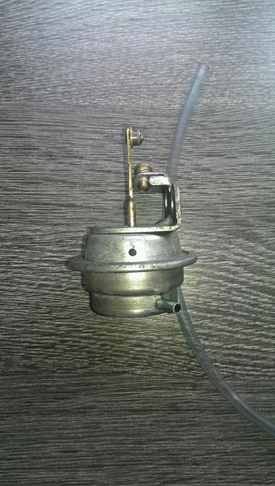

Мож кому пригодится.Короче накрылся вакумник,точнее мембрана.Полазил по форумам нашел кое-что,попробовал -ну на неделю,на две хватало и опять дерганье,расход ит.д.Клеить перчатки или презики надоело.Купил Вазовскую мембрану от ускорительного клапана ,снял с неё тягу,вместо неё ставим тойотовскую заранее отрезав ее и прогнав на неё резьбу.Одну половину развальцованного корпуса мембраны стачиваем по плоскости,чтобы плотнее прижать к другой половине.Соединяем крышки,чтобы не двигались,и сверлим четыре отверстия под болтики,ближе к наружнему диаметру.Ставим на место новую мембрану,прмазав края герметиком,не забываем пружину,и стягиваем болтиками.Ставим механизм на место и наслаждаемся.

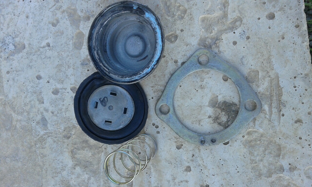

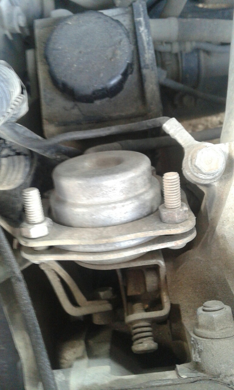

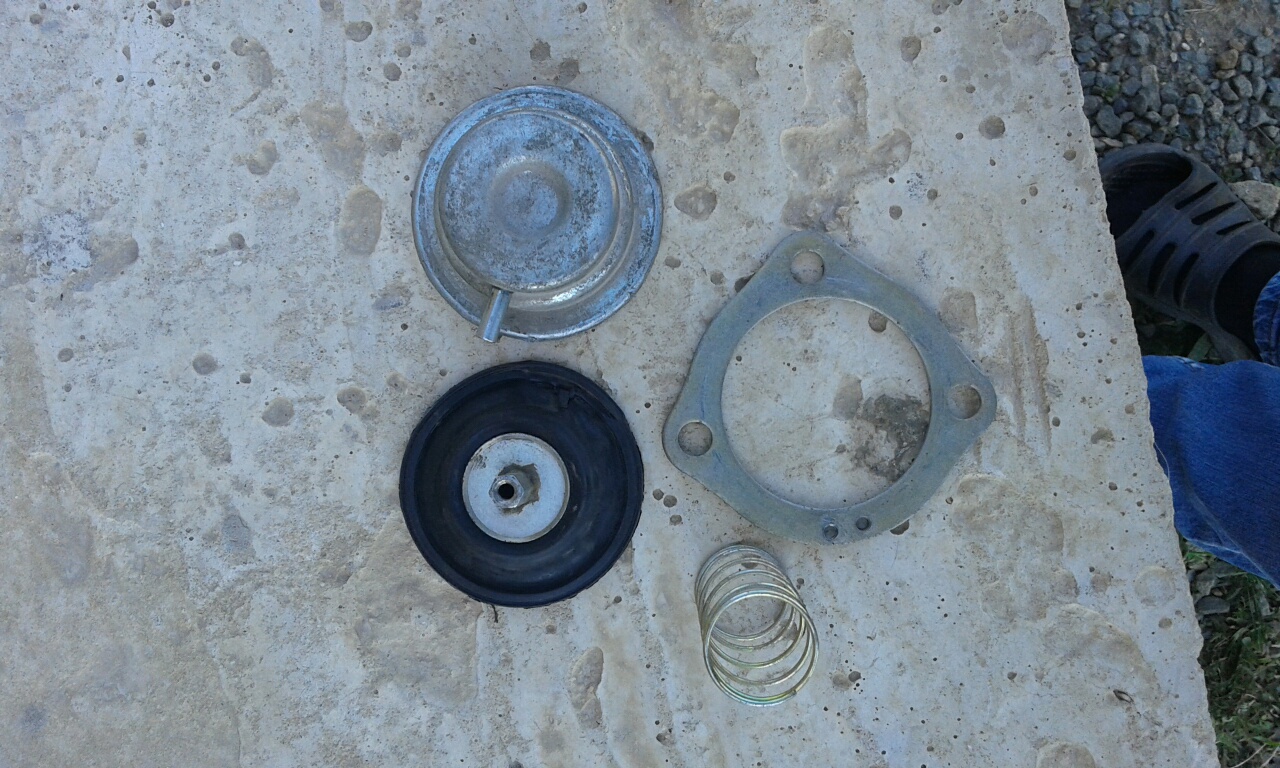

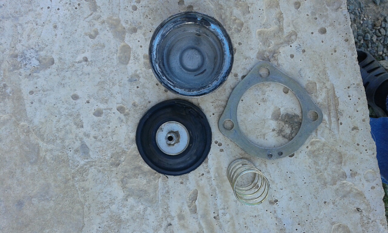

Андрей, сюда не могу скинуть фото! Хотел еще одну консультацию,я его снял он разборный, там стоит диафрагма с ценой.меня это пугает, она как родная, может у меня сам привод чужой.куда фото скинуть контакт есть?

Похож на заводской, но уже кем-то доработанный. Половинки заводского держатся на завальцовке, без этих болтов и фланцев.
По идее, дырки в мембране можно заклеить тонкой резиной с хозяйственных перчаток. Либо ставить силиконовую с хундаевского привода. Поищи еще на Авито, кажется кто-то в Сибири затевал тираж мембран.

Я это не вазовская мембрана стояла?

СообщениеДобавлено: Сб апр 29, 2017 7:54 am
Alim
Похоже на то.
