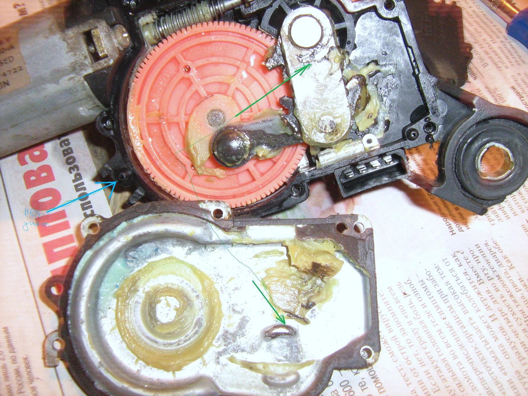

Не пойму как снять плату,она держится на пипке отмеченной красной стрелкой? Или что-то ещё держит??
А на второй фотке зелеными стрелками отмечены потёртости ? Отчего?Неправильно стоит вал? И как восстановить третье ухо ?? у меня отломано?,но само ухо в наличии.
Потёртости вроде несмертельные. Да и судя по цвету смазки и внешнему виду платы - твой моторчик почти девственник)))
Про уши не понял. Покликай в мои фоты, они увеличиваются на fastpic.

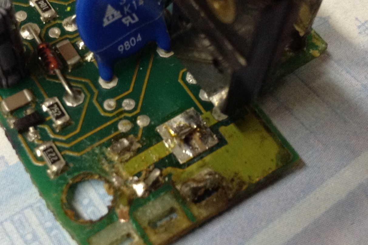

В результате "квалифицированного" распаивания тоже отслоились площадки в тех же местах как и у тебя на фото,у меня вопросы 1-чтобы восстановить контакты ты подпаял средний проводком белого цвета к ножке деталюшки которая самая верхняя на плате? или и к той что ниже ?или так кажется?и почему двойным проводом?
Не знаю как проверить тиристор и транзистор омметром,но на вид диагноз тот же ?
2. и главный вопрос а как бы спаять так чтобы было два положения -щётка едет по стеклу и щётка не едет по стеклу а управлялась бы той же рукояткой.? Вопрос не праздный во первых нет уверенности что соберу всё назад,а тем более правильно.А главное пользуюсь оч.редко.Летом и так всё видно а зимой и так ни хрена не видно.

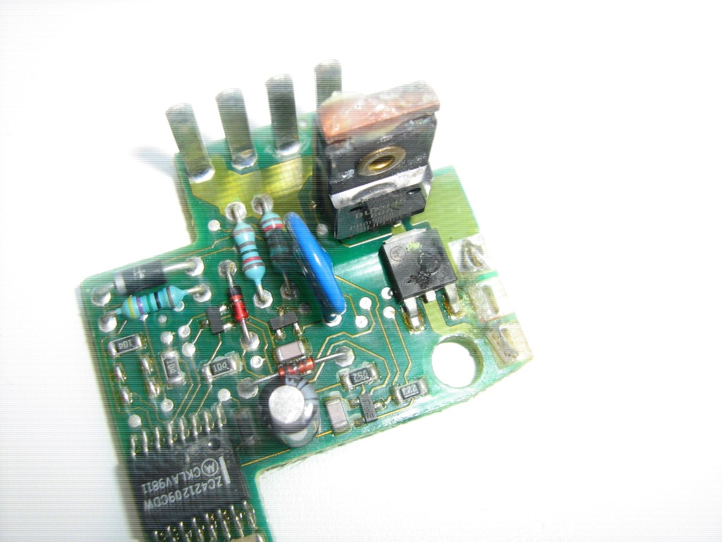

Ну начинается,в радиомагазине гутарят у них нет изолированных транзисторов (правда у меня стоит buk445 60a,а не тот что оказался у ув.Ustassa ,по тиристорам -тоже самое.ПРОСЬБА -подскажите,какая замена существует из доступных?Человек в очереди сказал что можно какой-то подобрать,но надо приклеивать пластинку из слюды.Мои увлечения радио закончились во времена появления транзисторов КТ 803-805.Телики ламповые были,а лампа ГУ-50 была размером с бутылку и гудела как паровоз.
так написано же: КАРТИНКИ КЛИКАБЕЛЬНЫ
на фастпик УВЕЛИЧИВАЮТСЯ!
И я отслеживал путь по дорожкам.
После замены деталей всё будет работать, как с завода.
Там где я заказывал, тоже не было. Неделю ждал. Это не страшно. Если бы ты был хоть немного внимательнее, 90% вопросов не было бы. У меня тоже в оригинале стоял Philips BUK445 60A, аналоги подходящие в первом посте.
