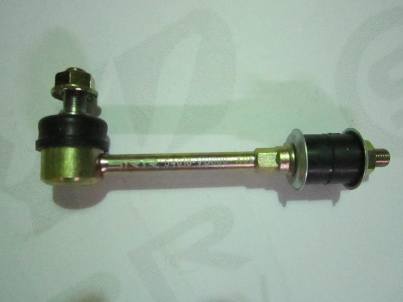

СообщениеДобавлено: Пт июл 04, 2014 1:24 pm
У меня как то оторвало ухо крепления стаба, гремело жутко.
в это время под руками сварки не было (был в гостях в глухомани)
с ямы, не снимая колеса открутил старую стойку от стабилизатора, просверлил дырку в рычаге и поставил стойку стаба от ниссана патруля :D
потом так еще ездил месяца 3
