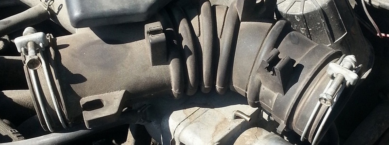

что я делал чтобы разобрать и почистить дроссельная заслонку и рхх.
Комментарий к файлу: состояние моей ДЗ (уже пробовал промыть 2 недели назад не снимая)
20130707_142144 - копия.jpg [ 237.49 KiB | Просмотров: 22539 ]
Комментарий к файлу: отсоединяем тросик газа -1
откручиваем гайку, снимаем тросик с дроссельной заслонки-2
снимаем фишку от датчика ХХ-3
отсоединяем 2 зажима на патрубках-4(немного выльется антифриз)
снять еще один тонкий патрубок от заслонки-5
за дроссельной заслонкой снимаем фишку от датчика положения дроссельной заслонки(ДПДЗ).

Комментарий к файлу: откручиваем две стяжки на воздуховоде

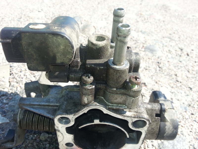

как снять РХХ.
Комментарий к файлу: полить ВДшкой, подождать!!!!минут 5.попробовать.

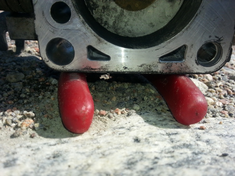

если не получается ставим на плоскогубцы как на фото,дабы не сломать трубку 5 (обозначения на фото выше).берем насадку отверку из набора ставим в винт,делаем несколько ударов молотком, потом нормально откручиваем.лучше делать это вдвоем ,чтобы 2й держал ДЗ.
Комментарий к файлу: трубка как раз там нормально помещается

карбклинером очищаем от нагара, можно воспользоваться щеточкой, если нагар не отстает. чистим РХХ, должем хорошо крутится без заедания.
Комментарий к файлу: очищаем в полости 1
должен хорошо, без какой-либо силы крутится 2

при снятии привода электромагнитного с РХХ быть внимательным,там прокладка, даже не знаю как сказать-неудобная,все время хочет из своего паза вылезти.Собирать аккуратно,можно ее чуть приклеить на герметик, чтоб не убежала.
