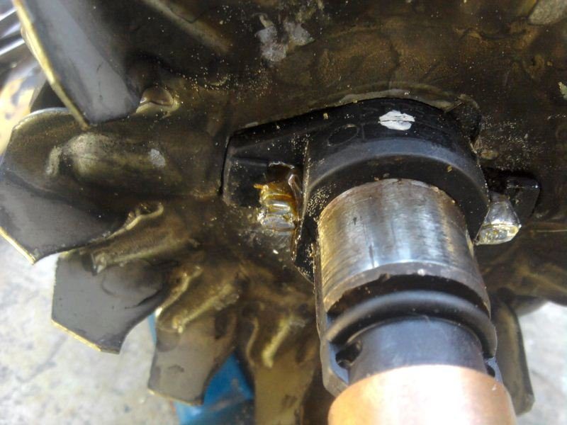

Острозаточенной отверткой или стамеской аккуратно удаляем часть пластмассовой основы узла, прикрывающую приваренные к лепесткам провода.
kolca3.jpg [ 40.18 KiB | Просмотров: 7298 ]

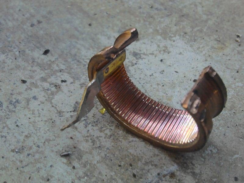

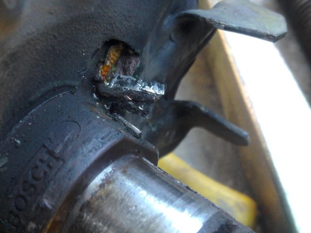

Бокорезами откусываем контактную площадку и оставляем ее на проводе. Провод от завода не припаян, а приварен, поэтому другого способа отсоединить его без укорочения провода я не нашел.
kolca4.jpg [ 39.66 KiB | Просмотров: 7298 ]
kolca5.jpg [ 36.85 KiB | Просмотров: 7298 ]

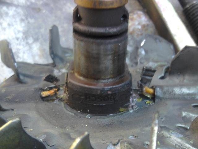

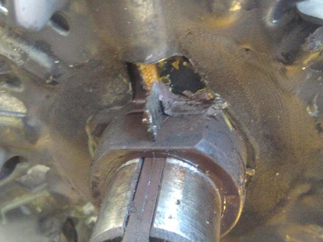

Из продольных канавок вала выковыриваем остатки проводников.

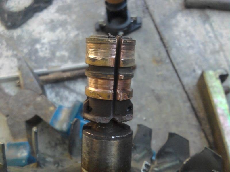

kolca6.jpg [ 83.31 KiB | Просмотров: 7298 ]
Болгаркой надрезаем остатки колец
kolca7.jpg [ 51.82 KiB | Просмотров: 7298 ]

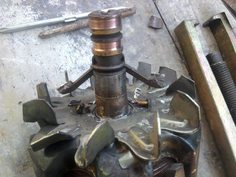

Удаляем с вала остатки контактного узла.

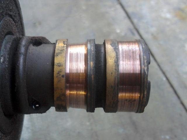

Ради интереса рассмотрел изношенное кольцо.

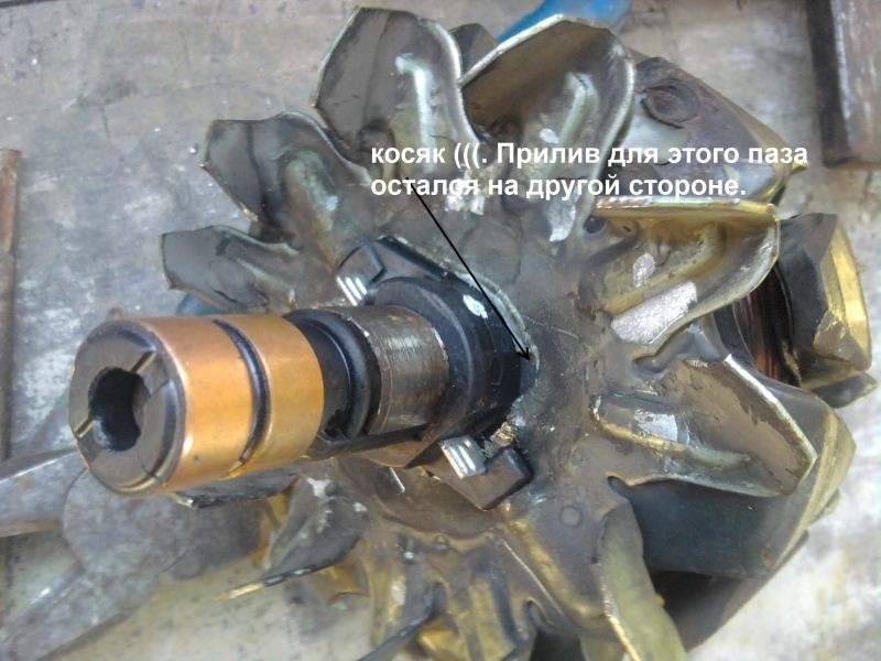

Чистим вал от ржавчины, кусочков пластмассы, мажем силиконом и легкими ударами деревяшкой одеваем новый узел. Тут я накосячил - ориентировал узел, чтобы кольца соединить с теми же концами обмотки, что и раньше. Оказалось, что на контактной группе есть выступ, который должен совпасть с пазом ротора. Выступ пришлось сточить, т.к. снятие-разворот грозили поломкой пластмассы. Хрупкая она.
kolca9.jpg [ 76.02 KiB | Просмотров: 7298 ]
При посадке контактного узла внимательно смотрим, чтобы не закусило провода обмотки. После посадки на место заводим провода под лепестки.

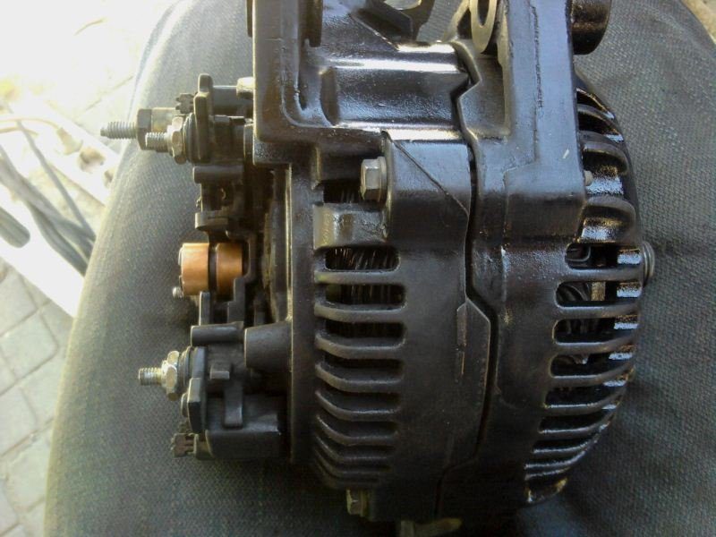

Собираем
result v sbore.jpg [ 76.59 KiB | Просмотров: 7298 ]

Полезный отчет!Спасибо!Два вопроса,ты корпус покрасил?И как ты вставил фото?
 Заголовок сообщения: Re: Замена контактных колец генератора БОШ А-двигателя
СообщениеДобавлено: Пт май 24, 2013 9:40 am
Корпус дунул из баллончика, скорее от нечего делать. А фото ставил как обычно, предварительно уменьшив до 640 пикселей по горизонтали
