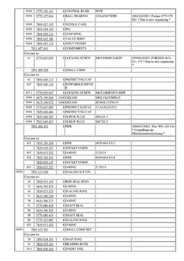

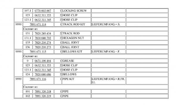

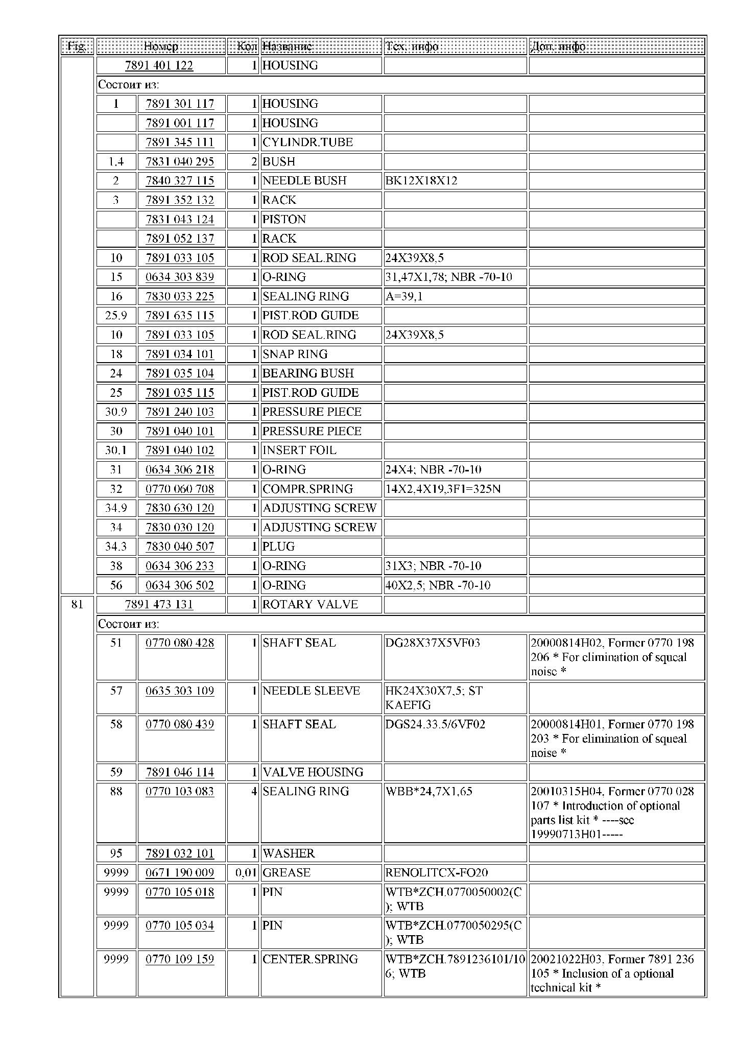

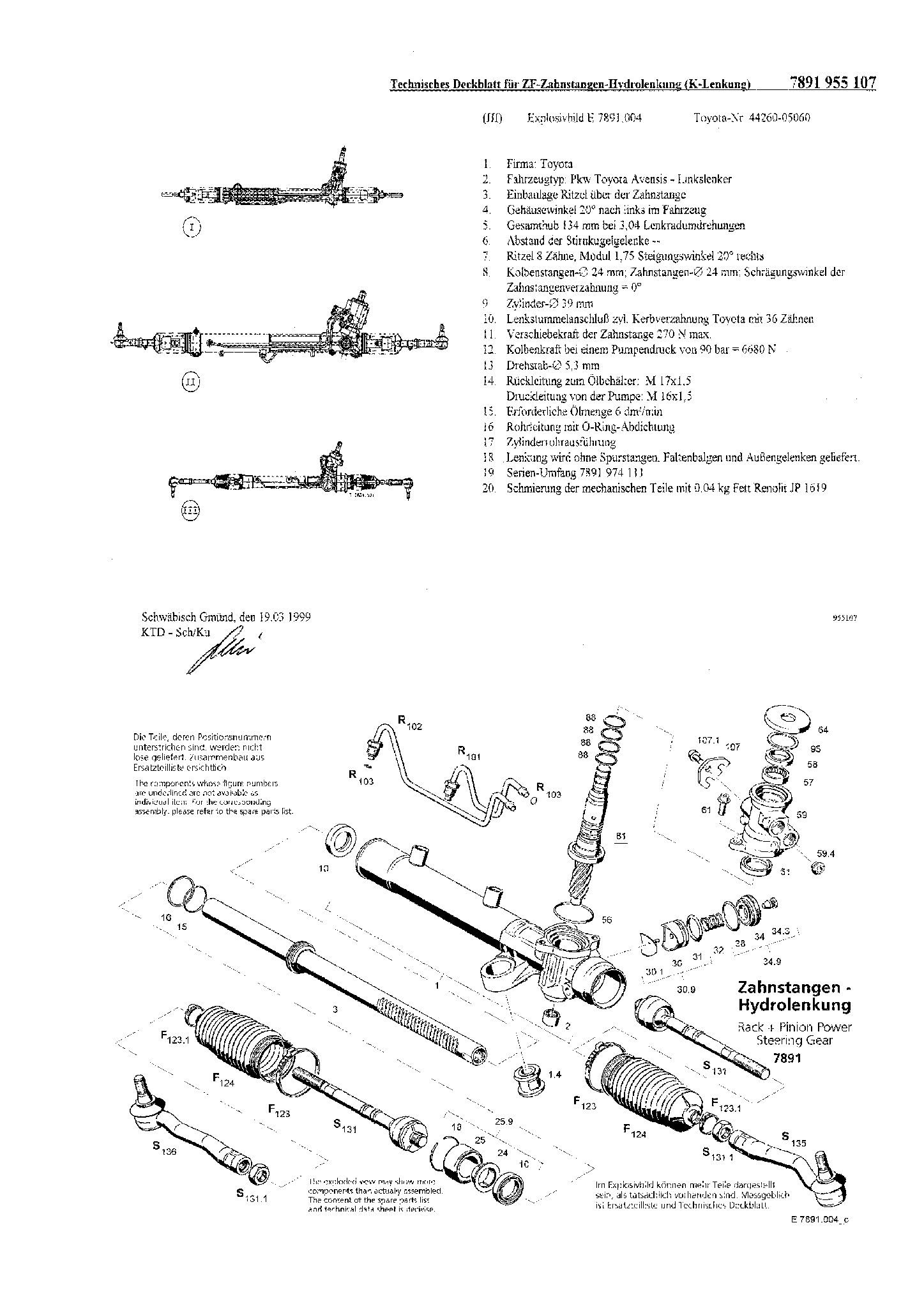

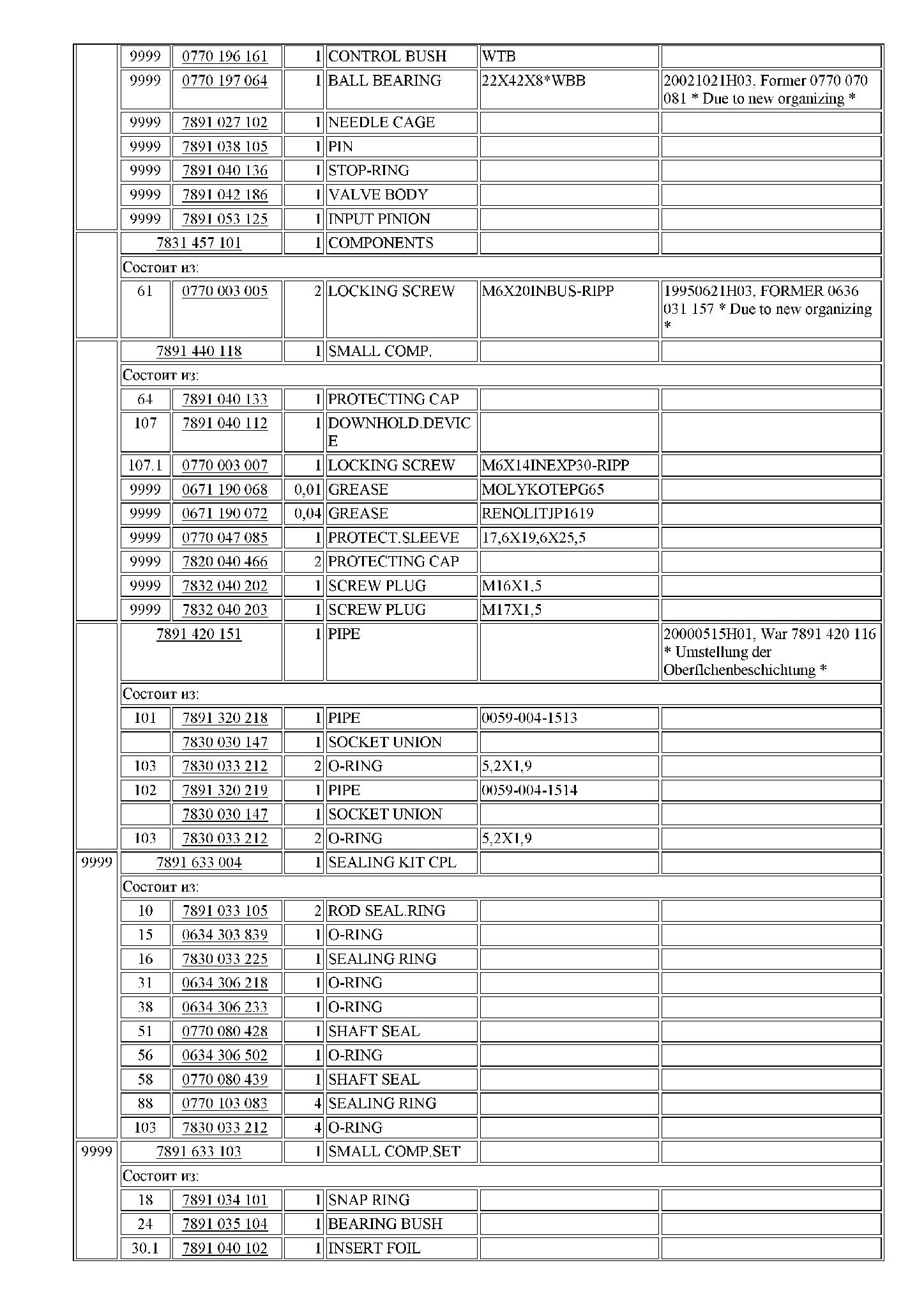

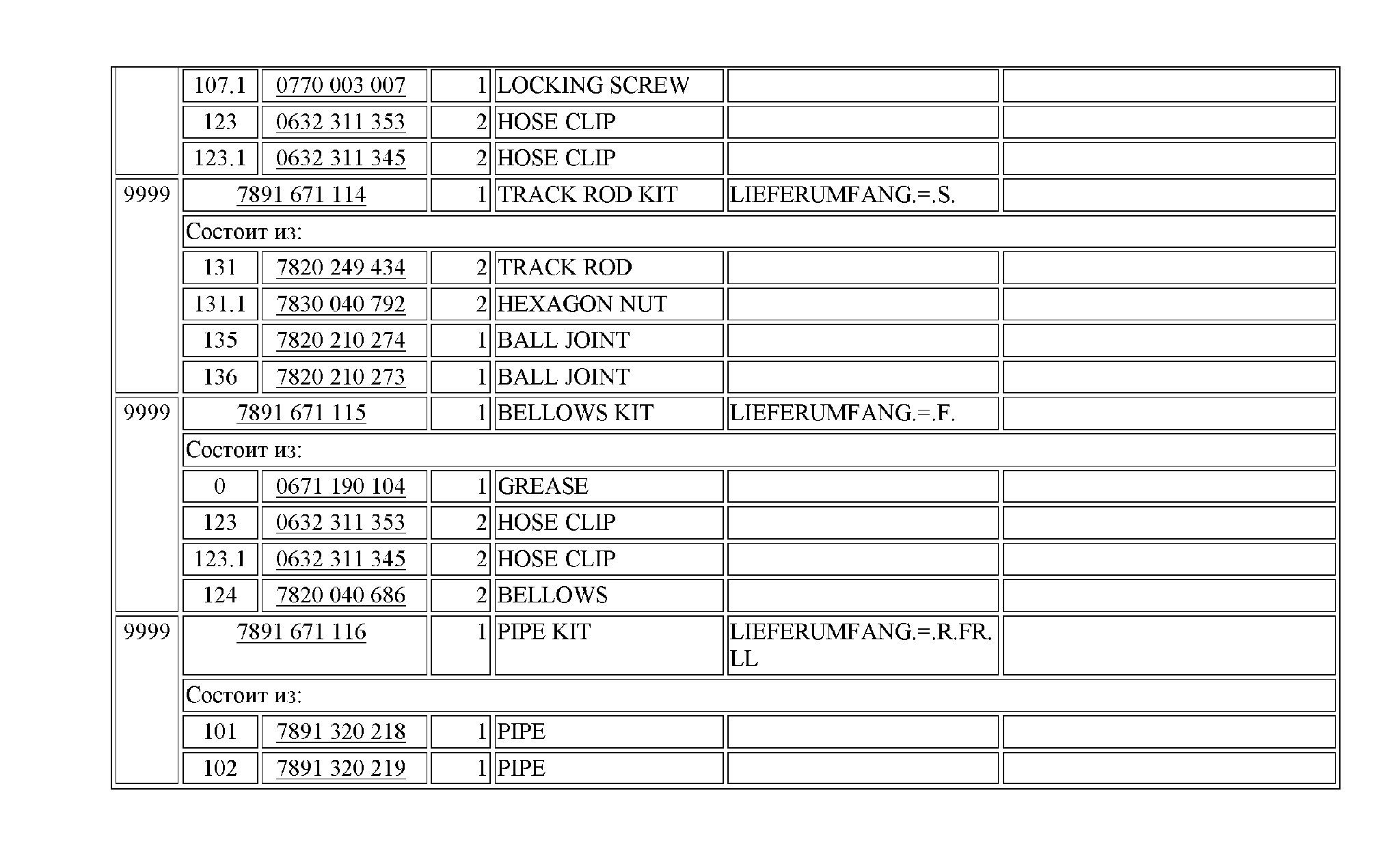

zfcatalog0001.jpg [ 332.4 KiB | Просмотров: 14378 ]
zfcatalog0002.jpg [ 407.94 KiB | Просмотров: 14378 ]
zfcatalog0003.jpg [ 386.57 KiB | Просмотров: 14378 ]
zfcatalog0004.jpg [ 231.69 KiB | Просмотров: 14378 ]

Комплектующие для полной переборки
1. Сальники
Код:
10 - 7891 033 105 (2 шт) (ROD SEAL RING 24x39x8.5)
58 - 0770 080 439 (SHAFT SEAL DGS24x33x5/6VF02)
51 - 0770 080 428 (SHAFT SEAL DG28x37x5VF03)
2. Подшипники
Код:
2 - 7840 327 115 (NEEDLE BUSH BK12x18x12) - INA/SKF BK 1212
57 - 0635 303 109 (NEEDLE SLEEVE HK24x30x7.5 ST KAEFIG)
3. Тефлоновые кольца и втулки
Код:
16 - 7830 033 225 (SEAL RING A=39.1)
88 - 070 103 083 (4 шт) (SEALING RING WBB 24.7x1.65)
24 - 7891 035 104 (BEARING BUSH)
30.1 - 7891 040 102 (INSERT FOIL)
4. Уплотнители
Код:
15 - 0634 303 839 (O-RING 31.47x1.78 NBR-70-10)
56 - 0634 306 502 (O-RING 40x2.5 NBR -70-10)
103 - 7830 033 212 (4 шт) (O-RING 5.2x1.9)
31 - 0634 306 218 (O-RING 24x4 NBR -70-10)
38 - 0634 306 233 (O-RING 31x3 NBR -70-10)
34.3 - 7830 040 507 (PLUG)
1.4 - 7831 040 295 (2 шт) (BUSH)
59.4 - 0770 105 018 & 034 (2 шт) (PIN)
5. Стопорное кольцо и пружина
Код:
18 - 7891 034 101 (SNAP RING)
32 - 0770 060 708 (COMPR. SPRING 14x2.4x19.3 F1=325N)
107 - 7891 040 112 (DOWNHOLD DEVICE)
6. Хомуты пыльников и заглушки
Код:
123 - 0632 311 353 (2 шт) (HOSE CLIP)
123.1 - 0632 311 345 (2 шт) (HOSE CLIP)
* - 7820 040 466 (2 шт) (PROTECTING CAP)
